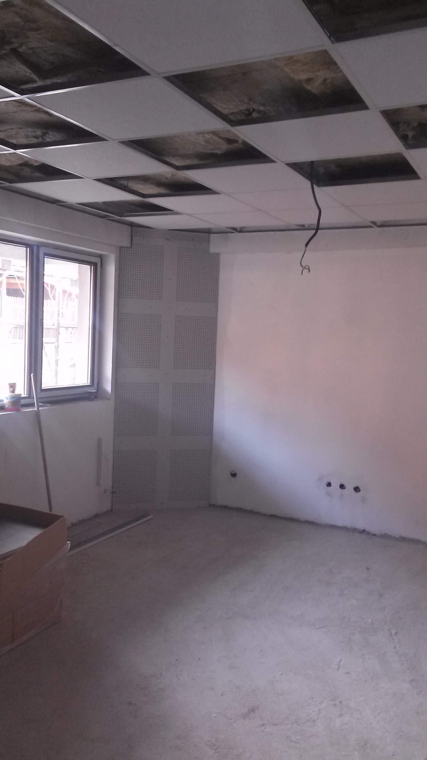

Gabone99 Postat Februarie 12, 2015 Autor Share Postat Februarie 12, 2015 Multumesc dar deja am stabilit pentru tencuiala clasica, fara nici o caseta de rigips. Tavanul l-am facut casetat la 20 cm cu un strat de vata de 10 cm in interior. Capcanele de bass sunt si ele gata. M-am hotarat si la mocheta... dar o poza face cat o mie de cuvinte. L.E. Nu stiu de ce poza se vede rasturnata la preview, daca dati click pe ea se vede cum trebuie. Citează Link spre comentariu Distribuie pe alte site-uri More sharing options...

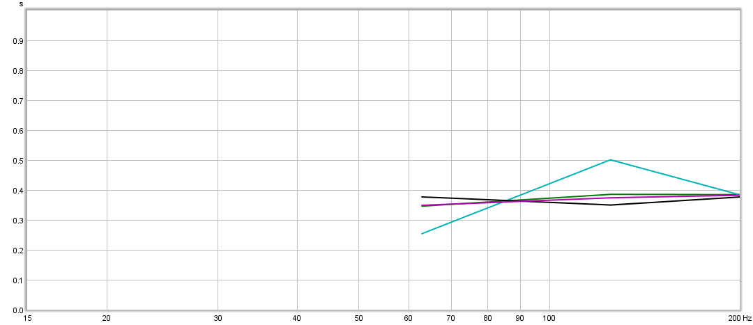

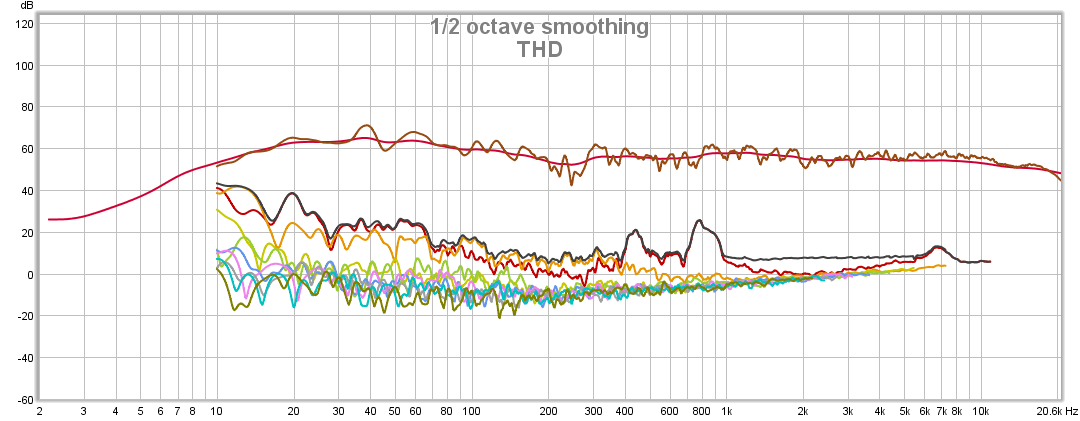

Shibata Postat Februarie 13, 2015 Share Postat Februarie 13, 2015 Gabone, daca te ajuta pot posta masuratorile din camera facute azi, mansarda din rigips integral . Salut Audio. Eu as fi interesat sa vad rezultatele alea. Si eu sunt un pasionat "spargator de baloane". Promit sa nu critic in niciun fel ce postezi, daca vrei putem discuta si pe privat. Iar daca folosesti asa ceva... RESPECT! Citează Link spre comentariu Distribuie pe alte site-uri More sharing options...

unrazesh Postat Februarie 13, 2015 Share Postat Februarie 13, 2015 (editat) Gabone, cu tot respectul pentru munca depusa si banii investiti , incercati macar acum in ceasul al 12-lea sa rigidizati casetele alea de pe tavan. Vorbiti cu meseriasii dvs si spuneti-le sa fixeze colturile casetelor de tavan, cu tije filetate, cu orice....numai nu le lasati asa!! De la un 20W in sus...vor vibra ca naiba! Ati inceput foarte bine cu tencuiala si ar fi mare pacat sa nu iasa ceva ca lumea! Banuiesc ca acele placi patrate sunt din rigips si sunt montate prin simpla asezare pe profilele din tabla zincata ce formeaza acele casete , nu? Inclusiv profilele intre ele trebuiesc rigidizate bine! Bafta si spor la treaba! Editat Februarie 13, 2015 de Vizitator Citează Link spre comentariu Distribuie pe alte site-uri More sharing options...
audio Postat Februarie 13, 2015 Share Postat Februarie 13, 2015 Nu am nici o problema daca le critici, din critica pot sa imbunatatesc lucrurile, oricum asta e doar o prima masurare, ramane sa sa mai misc prin camera lucrurile pana mai reusesc sa imbunatatesc unde trebuie. Citează Link spre comentariu Distribuie pe alte site-uri More sharing options...

camiloiu Postat Februarie 13, 2015 Share Postat Februarie 13, 2015 gabone, mai bine tencuiau tavanul cum si cat se putea, apoi lipeau placile de rigips direct peste tencuiala, cu adeziv special fara sa mai foloseasca profile. Chiar si cu stratul acela de vata minerala sub caseta de rigips, nu cred ca este o solutie tocmai buna. Nu te-ai gandit la vata bazaltica si in strat cat sa umple tot golul de sub rigips?? Citează Link spre comentariu Distribuie pe alte site-uri More sharing options...

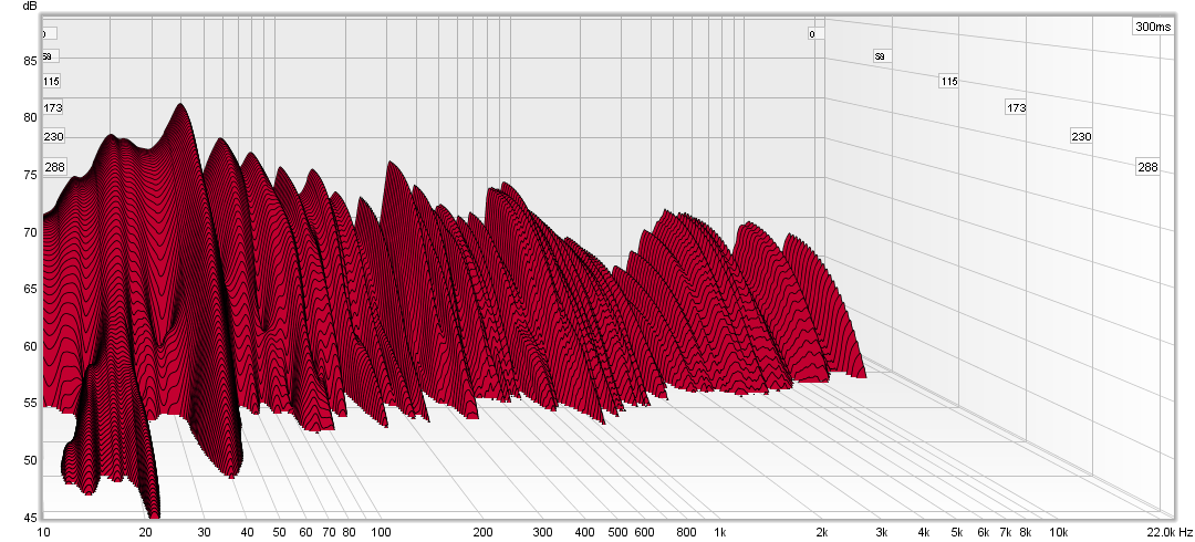

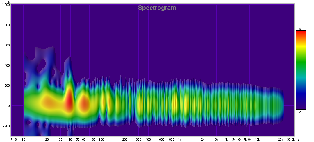

audio Postat Februarie 13, 2015 Share Postat Februarie 13, 2015 Audio, ai ceva de muncit. Sunt curios cum ti-ai propus sa rezolvi problemele. In prima faza ma mai documentez, acuma sunt pe o pozitie cu boxele unde basul e mai impresionant, daca le aduc mai in fata cu 10 cm scade foarte mult , le mut acolo si mai fac o masurare, daca vezi am un decay de aprox 37milisec , valori intre 20 si 50 ms sunt considerate bune, deci nu e nimic tragic, arata chiar bine. Dar vreau sa arate si mai bine... Citează Link spre comentariu Distribuie pe alte site-uri More sharing options...
audio Postat Februarie 13, 2015 Share Postat Februarie 13, 2015 Audio' date=' ai ceva de muncit. Sunt curios cum ti-ai propus sa rezolvi problemele.[/quote'] In prima faza ma mai documentez, acuma sunt pe o pozitie cu boxele unde basul e mai impresionant, daca le aduc mai in fata cu 10 cm scade foarte mult , le mut acolo si mai fac o masurare, daca vezi am un decay de aprox 37milisec , valori intre 20 si 50 ms sunt considerate bune, deci nu e nimic tragic, arata chiar bine. Dar vreau sa arate si mai bine... Scuze, am gresit unitatile ,este vorba despre 0.37 sec si intervale de 0.2 -0.5 sec Citează Link spre comentariu Distribuie pe alte site-uri More sharing options...

Shibata Postat Februarie 13, 2015 Share Postat Februarie 13, 2015 (editat) Orice informatie despre amenajarea unei camere de auditie este binevenita. Daca face cineva misto de chestia asta primeste avertisment imediat. Avand in vedere ca acest avertisment a fost emis imediat dupa ce am postat eu, ma simt nevoit sa clarific unele lucruri: Pentru a efectua masuratori ale principalilor parametri acustici ai unui spatiu acustic (gen T60, EDT, C80, C50, D50, LF, IACC, BR, etc...), trebuie masurat ceea ce se numeste "room impulse response", din care, prin calcul, softul iti extrage acei parametri. Acest lucru poate fi facut in doua moduri: fie apeland la o sursa de semnal omnidirectionala (ca dodecaedrul ala din link-ul meu) pe care il exciti cu semnale gen MLS, pseudo-random sau sweep, dar din pacate costul unei astfel de surse depaseste bugetul unui amator, fie folosind o sursa de semnal tip impuls cum ar fi (direct in limba engleza, ca sa fie cautarea pe google mai usoara): starter pistol Baloon pop clapper board spark generator Firecracker Personal folosesc baloane pentru aceste masuratori, de unde si ideea de "spargator de baloane", un termen pe care orice om care a facut masuratori acustice cred ca l-ar intelege, indiferent de metoda aleasa. Acum, daca cineva considera ca spartul baloanelor e o frectie la picior de lemn, va informez ca metoda este foarte bine documentata si des folosita, facand chiar obiectul unor studii stiintifice (de ex. ASTA). Imi mai permit sa exprim o parere: daca vreodata ati fost pacaliti (pe bani grei) ca cineva v-a facut masuratori acustice folosind ca sursa de semnal o boxa dedicata auditiilor obisnuite (indiferent de pretul acesteia), tocmai ati luat teapa. Desigur, acesta este inca un post de-al meu, lipsit de substanta. Ma scuzati deci daca iau o scurta vacanta (a se citi "imi iau jucariile si plec intr-un mic concediu de suparat ce sunt"). Editat Februarie 13, 2015 de Vizitator Citează Link spre comentariu Distribuie pe alte site-uri More sharing options...
Gabone99 Postat Februarie 13, 2015 Autor Share Postat Februarie 13, 2015 (editat) Banuiesc ca acele placi patrate sunt din rigips si sunt montate prin simpla asezare pe profilele din tabla zincata ce formeaza acele casete , nu? Inclusiv profilele intre ele trebuiesc rigidizate bine! Sunt placi din fibre minerale cu microperforatii si intradevar sunt doar asezate pe profilele respective. Eu am mers pe solutia asta dintr-un considerent practic: le-am vazut la Bibi (din acelasi material doar fara microperforatii) doar asezate pe profilele respective (daca nu esti atent poti sa intri cu capul printre profile mai spre margine si chiar nu vibreaza deloc) Daca la mine vor sta altfel lucrurile (fiind vorba de un spatiu mult mai mic si implicit alta presiune acustica) o sa ma gandesc la o solutie pentru fixarea lor). gabone, mai bine tencuiau tavanul cum si cat se putea, apoi lipeau placile de rigips direct peste tencuiala, cu adeziv special fara sa mai foloseasca profile. Chiar si cu stratul acela de vata minerala sub caseta de rigips, nu cred ca este o solutie tocmai buna. Nu te-ai gandit la vata bazaltica si in strat cat sa umple tot golul de sub rigips?? Am inteles ca era bataie de cap cu tencuiala si nu i-am mai stresat pe bietii muncitori (deja la cate modificari am facut ma simteam ca un mic dictator) apoi am ales solutia asta si datorita avantajelor unui strat de vata (nu stiu cat de mult izoleaza fonic sau cat de benefica e in spatiul respectiv). Apoi am vrut un spatiu intre vata si placi ca sa le pot scoate afara daca doresc, daca mai puneam inca 10 cm de vata aveam tavanul si mai jos de 2.50m, ceea ce nu ma facea sa ma simt tocmai in regula. Revenind on topic, bass trap-urile mi se par cam ciudate, sint tot din rigips ca in poza asa par ? Si cum o sa fie finisate ? Trapurile de bas sunt din gipscarton cu perforatii de 10mm la exterior, de latimea a 90cm. colturile sunt umplute cu vata bazaltica cu un spatiu de 4-5 cm intre rigips si vata. Sper sa fie si eficiente. Ca si finisare, se vor nivela cu glet muchiile si suruburile cu care sunt prinse de profile apoi vopsite cu lavabila odata cu peretii. P.s. Cine cauta asa ceva sa imi dea un MP (le-am cautat peste tot si abia le-am gasit la o firma care are niste stocuri mai vechi) Editat Februarie 13, 2015 de Vizitator Citează Link spre comentariu Distribuie pe alte site-uri More sharing options...

unrazesh Postat Februarie 13, 2015 Share Postat Februarie 13, 2015 Daca greutatea placilor este ceva mai mare decat a celor din rigips este si mai bine. Insa doua table (profilurile zincate) petrecute simplu una peste alta vor zornai la volume mari. La asta ma refeream cand spuneam de vibratii. Orice imbinare mecanica intre ele este binevenita! (holzsurub, aft de sudura, surub , etc...) Dl. Iosip daca vrea sa scape de zornaiala radiatoarelor goale ar putea incerca sa adauge pe suportii care sustin radiatoarele mici tuburi din cauciuc! Citează Link spre comentariu Distribuie pe alte site-uri More sharing options...
bogdanozaurus Postat Februarie 13, 2015 Share Postat Februarie 13, 2015 ...Trapurile de bas sunt din gipscarton cu perforatii de 10mm la exterior, de latimea a 90cm. colturile sunt umplute cu vata bazaltica cu un spatiu de 4-5 cm intre rigips si vata. Sper sa fie si eficiente. Ca si finisare, se vor nivela cu glet muchiile si suruburile cu care sunt prinse de profile apoi vopsite cu lavabila odata cu peretii... Cam asa mi s-a parut si mie, nu ma pricep dar ma gindeam ca la vopsire gaurile alea se vor obtura partial si oricum suparfata perforatiilor e destul de mica comparativ cu panoul, plus ca sint din rigips...hmmm. E o solutie testata sau experimentul tau ? Citează Link spre comentariu Distribuie pe alte site-uri More sharing options...

Gabone99 Postat Februarie 13, 2015 Autor Share Postat Februarie 13, 2015 Daca greutatea placilor este ceva mai mare decat a celor din rigips este si mai bine. Insa doua table (profilurile zincate) petrecute simplu una peste alta vor zornai la volume mari. La asta ma refeream cand spuneam de vibratii. Orice imbinare mecanica intre ele este binevenita! (holzsurub, aft de sudura, surub , etc...)Dl. Iosip daca vrea sa scape de zornaiala radiatoarelor goale ar putea incerca sa adauge pe suportii care sustin radiatoarele mici tuburi din cauciuc! Placile sunt mai usoare decat cele de rigips. Poate chiar asta e cheia de nu se aude nimic la Bibi, vibreaza imperceptibil avand masa foarte mica. Acum le las asa ca au intarziat deja cu lucrarile si daca ii mai zapacesc mult ma mut la vara Este logic ce ce spui, dar dupa proba practica, la nevoie, se poate face si asta fare prea mare deranj... ...Trapurile de bas sunt din gipscarton cu perforatii de 10mm la exterior' date=' de latimea a 90cm. colturile sunt umplute cu vata bazaltica cu un spatiu de 4-5 cm intre rigips si vata. Sper sa fie si eficiente. Ca si finisare, se vor nivela cu glet muchiile si suruburile cu care sunt prinse de profile apoi vopsite cu lavabila odata cu peretii...[/quote'] Cam asa mi s-a parut si mie, nu ma pricep dar ma gindeam ca la vopsire gaurile alea se vor obtura partial si oricum suparfata perforatiilor e destul de mica comparativ cu panoul, plus ca sint din rigips...hmmm. E o solutie testata sau experimentul tau ? Poate nu ai fost pe faza cand am spus ca gaurile au 10mm patrati (aka 1cm) deci nu sunt chiar mici, cu atat mai putine sunt sansele sa fie astupate de lavabila.. Aa, si da, e un experiment pentru mine. Imi amintesc ca parca mai facut cineva asa ceva dar nu mai stiu cine.. Citează Link spre comentariu Distribuie pe alte site-uri More sharing options...
audio Postat Februarie 13, 2015 Share Postat Februarie 13, 2015 @Shibata, inteleg ca exista metode mult mai bune de masurat, pana la urma astea eu le-am facut si nu m-a costat nimic.Vad ca interesul este cam mic la acest subiect, nimeni nu vine cu nimic concret , sau vre-o recomandare, asa sa enumar si eu ceva , pot ,mai ales ca e plin pe net cu tehnici, daca ar veni cineva si ar spune ca a masurat cu metodele mentionate de tine sigur ar veni al 3-lea care ar spune ca nu e de ajuns trebuie alt tip de boxa pt sursa si alt tip de microfon, dar nimic practic. Bun ce inseamna pentru tine bani grei pentru o astfel de masurare, are cineva o sursa care ai mentionat-o tu in tara macar? Pana la urma eu asta am obtinut , si chiar daca nu e adevarul absolut, daca fac mai multe masuratori si modific prin camera diferente vor aparea si ma pot orienta dupa ele. PS: sa nu crezi ca sunt suparat, dar astept mai mult ajutor decat pur enumerare de metode, de ex ai putea sa analizezi graficele si sa explici ce se vede si care poate fi cauza... Citează Link spre comentariu Distribuie pe alte site-uri More sharing options...
