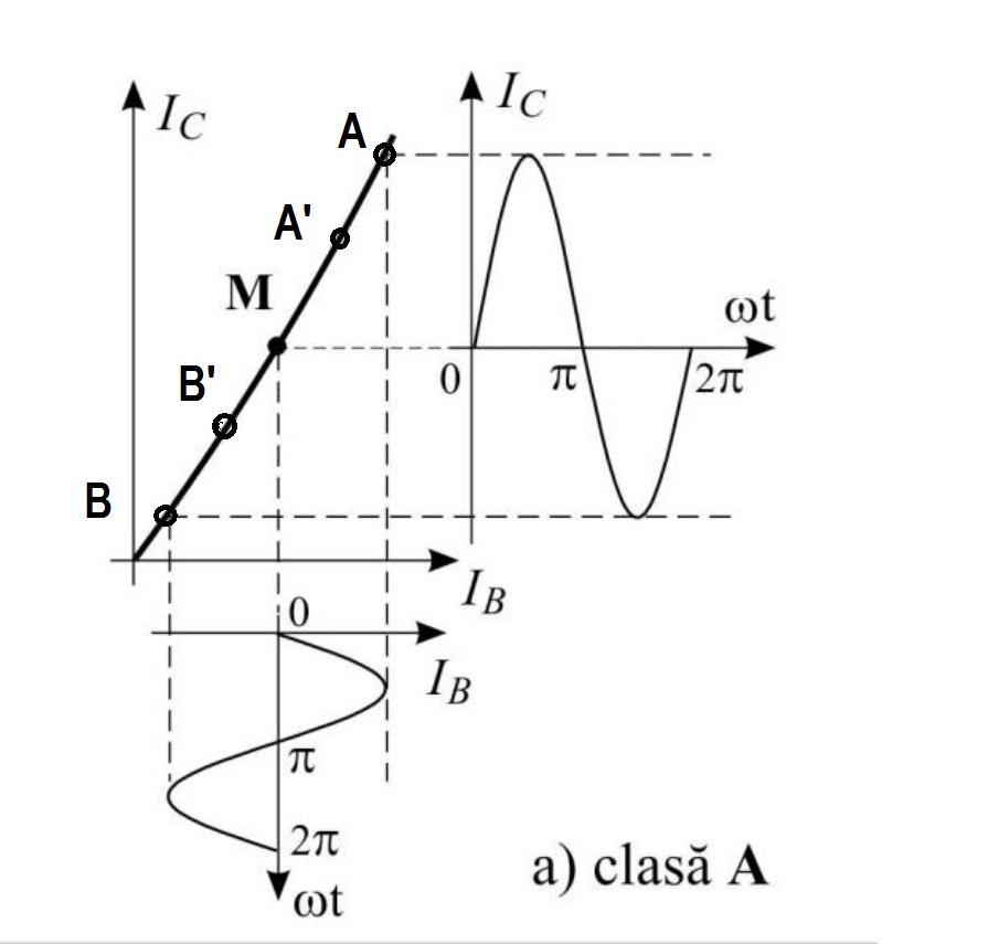

Shambala Postat Septembrie 4, 2018 Share Postat Septembrie 4, 2018 (editat) 100W in cl A cu lampi este si mai greu si mult mai scump de facut decat cu tz. In plus ai permanent problema uzurii lampilor - vezi topicul lui Viobio despre uzura inegala. Eu cred ca alegerea cifrei de 100W este una naiva, de incepator-incepator in ale electronicii. Se poate, dar cu costuri si eforturi foarte mari, si nu are sens. Ceea ce se asculta este putere acustica (mecanica) obtinuta din tranformarea puterii electrice aplicate difuzoarelor in miscare mecanica - vibratii ale aerului. Solutia pt o putere acustica decenta sau chiar mare este veche si rezida in folosirea unor difuzoare cu randament (SPL) ridicat. O diferenta de +3 dB in SPL inseamna ca la o aceeasi putere electrica aplicata difuzorului se obtine o putere acustica dubla. Asa ca un difuzor de 99dB va suna de 4 ori mai tare decat unul de 88dB, sau altfel spus, pt cel de 88 dB iti va trebui o putere electrica de 4 ori mai mare ca sa obtii aceeasi intensitate a sunetului fata de cel de 98dB. Iar un dif de 102dB va necesita doar 50% din puterea unuia de 99dB. De aceea lampasele SE (in general de puteri mici) se asociaza cu incinte cu SPL f mare. Ce rost are sa dai bani - gamada - ca sa faci un amp de 100W cl A si sa il folosesti pe incinte de 88-89dB ? In plus difuzoarele bune cu SPL mare chiar suna bine, asa ca mai bine dai 500 euro in plus la fiecare dif si faci si o economie substantiala de curent /energie. Iar vara se pune si problema racirii camerei; pt un amplif de 2 x30W deja trebuie aer conditionat. Unul de 2x100W va disipa cca1000-1200W in plus, adica cat un calorifer electric mijlociu. Editat Septembrie 4, 2018 de Shambala 2 Citează Link spre comentariu Distribuie pe alte site-uri More sharing options...
Shambala Postat Septembrie 4, 2018 Share Postat Septembrie 4, 2018 (editat) S-a discutat mult (si in contradictoriu) despre realitatea puterilor de iesire a unor amplificatoare in clasa A (sau cu functionare partiala in clasa A). Problema consta in definitia functionarii in clasa A (reala). In functie de definitia acceptata, randamentul amplificatorului poate lua valori de la 6% (Son of Zen) la cca 23% (Accuphase). De aici si diferentele foarte mari intre puterile consumate la amplificatoare cu puteri de iesire similare. Trebuie inteles ca o clasa A este definita teoretic strict si riguros de pozitia punctului de functionare (dinamic) pe caracteristica tranzistorului (graficul Ic/Ib). Unii accepta o miscare foarte redusa a acelui punct, altii una putin mai larga. De aici si diferentele de randament mentionate. Unii definesc clasa A ca miscare a punctului M intre A si B, altii considera acceptabila doar liniaritatea absoluta, intre A' si B'. Graficul de mai jos este idealizat, in realitate "dreapta" de sarcina este mult mai curba, zona de liniaritate - atat cea relativa cat si cea absoluta este mult mai mica. Editat Septembrie 4, 2018 de Shambala Citează Link spre comentariu Distribuie pe alte site-uri More sharing options...
