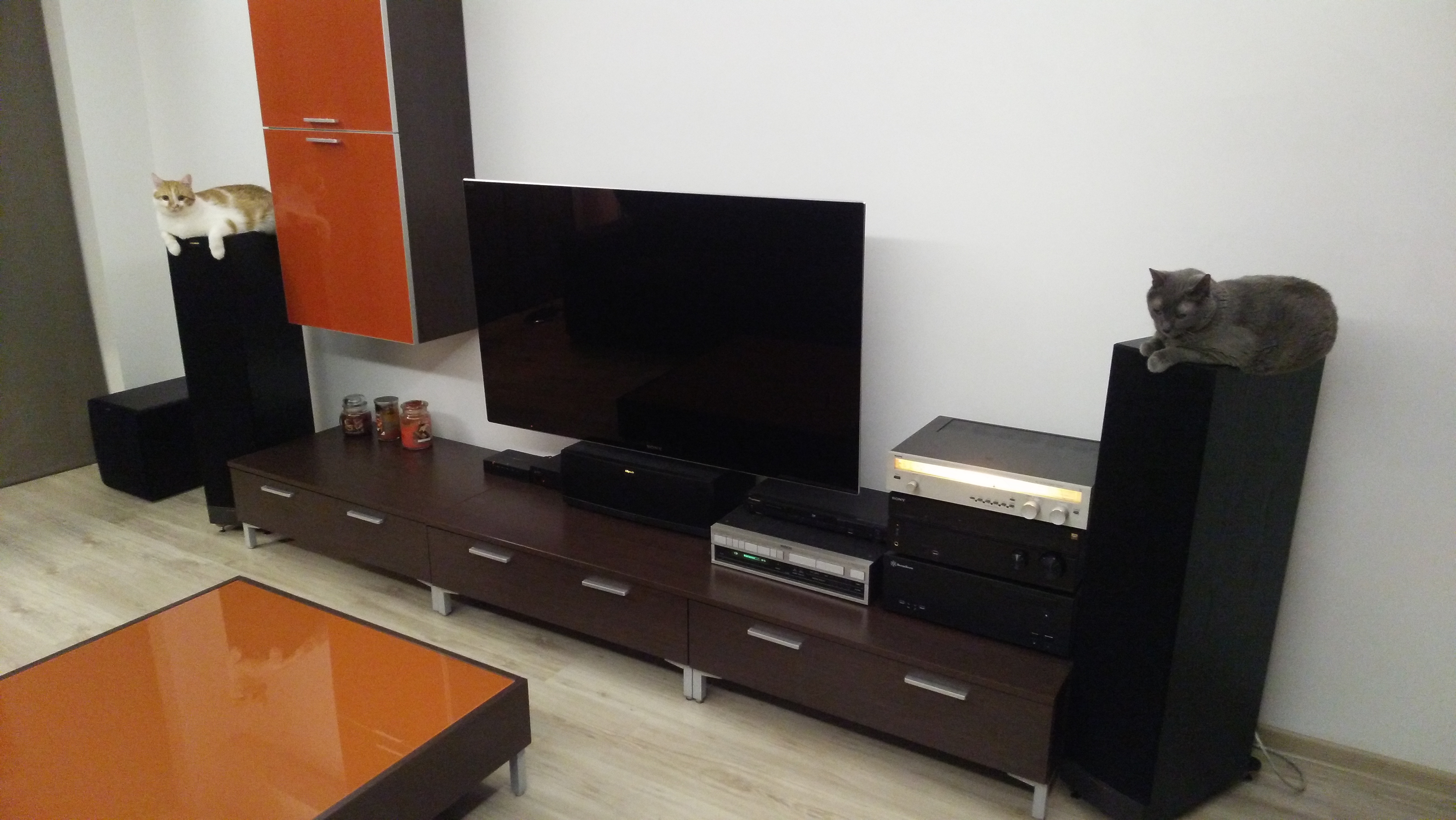

piffs Postat Aprilie 14, 2016 Autor Share Postat Aprilie 14, 2016 Ca un update la boxele cu care am ramas. Sunt foarte multumit de cum se aud. Probabil sunt foarte multumit de carcasa! Difuzoarele originale au ramas doar cele medii. Difuzoarele de bass sunt o pereche de Visaton W200S 8Ohm Difuzoarele de inalte sunt o pereche de Visaton dsm 25 ffl 4ohm Impreuma cu un subwoofer ELAC ESP 101 am ajuns la vorba mastrului Gabywo, "Cum am mai zis de multe ori : cu o pereche de boxe vintage nemtesti sau britanice relativ ieftine si alese intelept, vei putea trece de numarate ori raul Styx fara sa mai dai maruntis batranului luntras" Seara buna tuturor! Citează Link spre comentariu Distribuie pe alte site-uri More sharing options...
