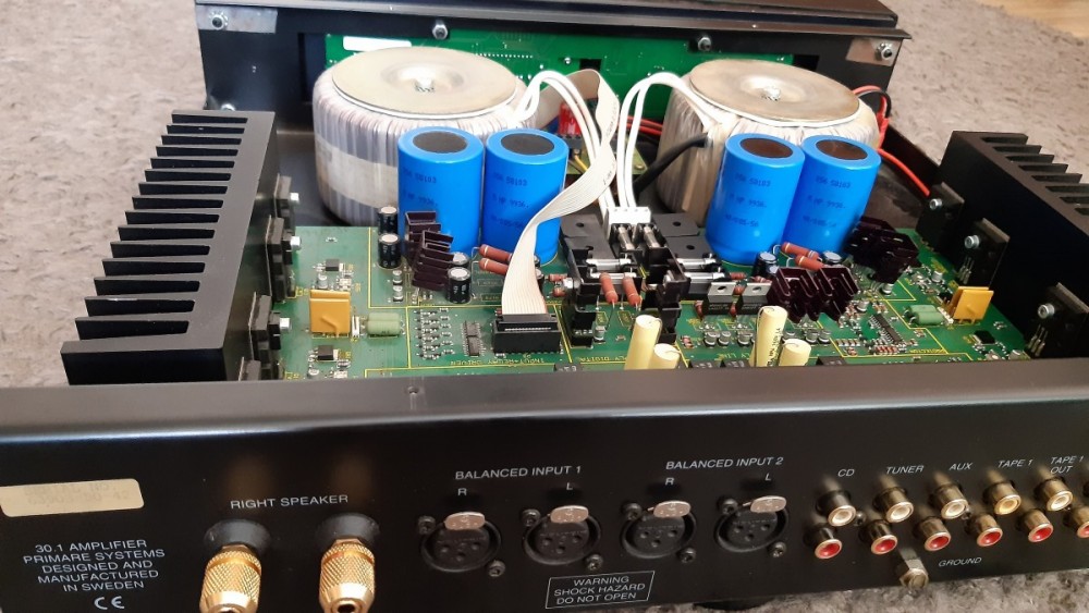

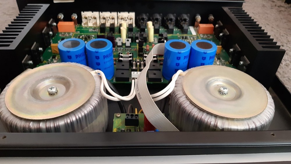

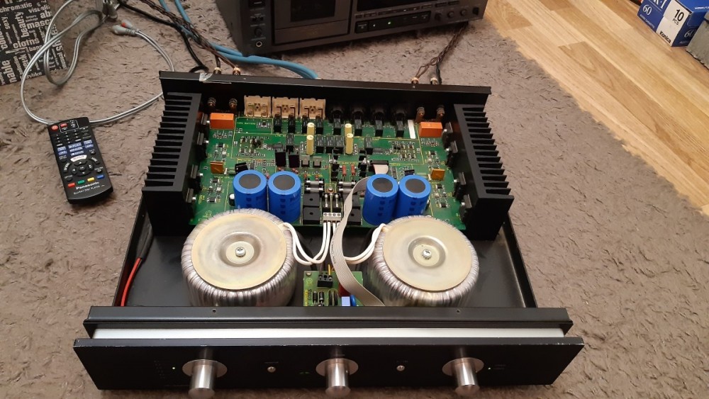

Andi Postat Octombrie 13, 2019 Autor Share Postat Octombrie 13, 2019 (editat) OK, back in business 😍 M-a întrebat unul dacă ampliful a staționat mult înainte să-l preiau în folosință. Am zis că nu știu. A zis că să-i dau jos capacul, că ampliful ăsta lucrează la curenți mari și să mai mișc de piese să văd ce se întâmplă. Am zis că de ce nu. Zis și făcut. Apăsat câteva piese pe acolo, reconectat și holy shit! deja ascult de două ore și nimic, super silențium! Bănuiesc că e vreo lipitură rece pe acolo, vreun contact imperfect, ceva de genul. Acum mi-e frică să îl și misc, că stă în mijlocul camerei. Editat Octombrie 13, 2019 de Andi 1 Citează Link spre comentariu Distribuie pe alte site-uri More sharing options...

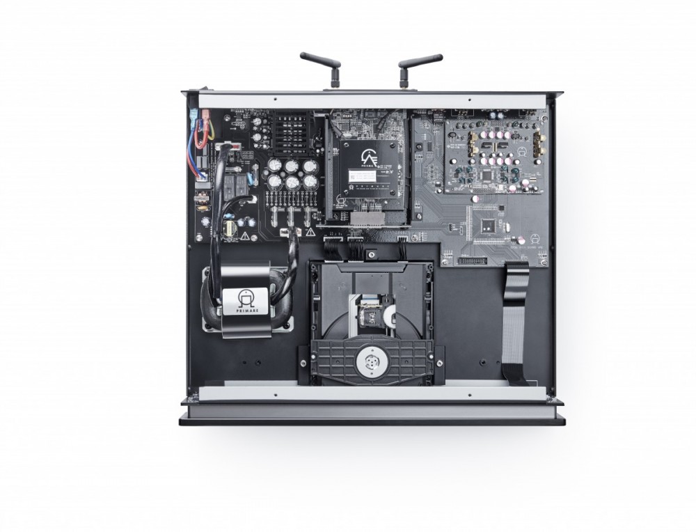

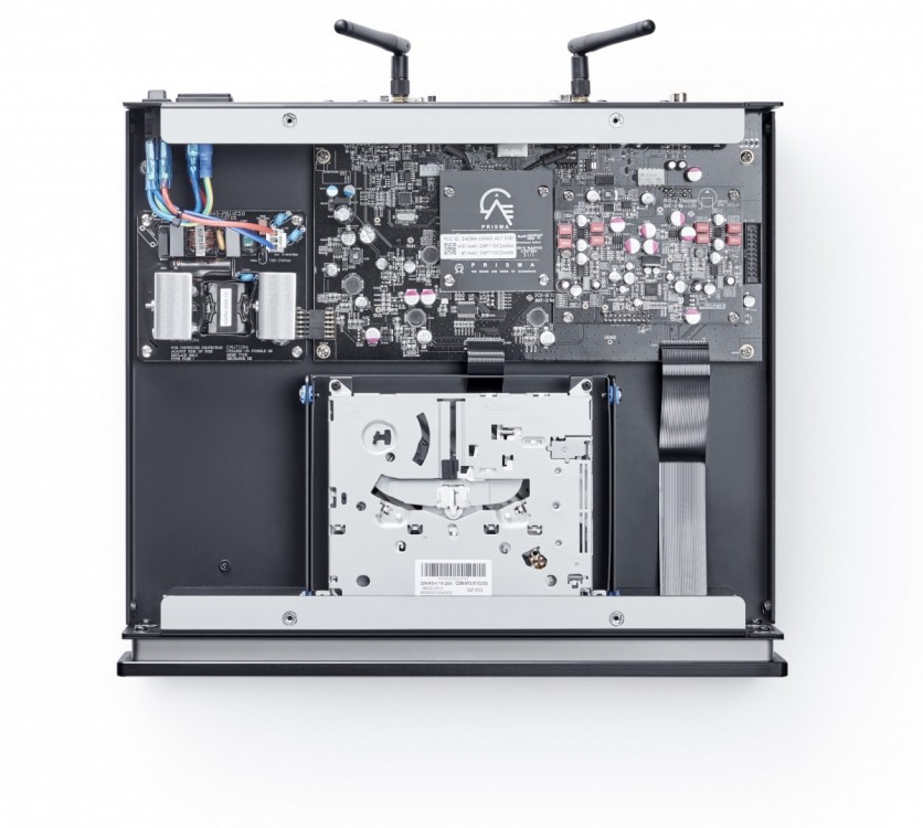

Andi Postat Octombrie 13, 2019 Autor Share Postat Octombrie 13, 2019 Nu-mi vine să cred că măgăoaia chiar nu mai are probleme. Cu ocazia asta i-am și făcut niște poze. NO CHINESE SHIT. Chiar și trafurile sunt produse de MicroTraf Sweden. 1 Citează Link spre comentariu Distribuie pe alte site-uri More sharing options...
Bobo Postat Octombrie 13, 2019 Share Postat Octombrie 13, 2019 Nu te mai panica asa din orice, ieri am vazut ca ai pus amp-ul la vanzare. Citează Link spre comentariu Distribuie pe alte site-uri More sharing options...

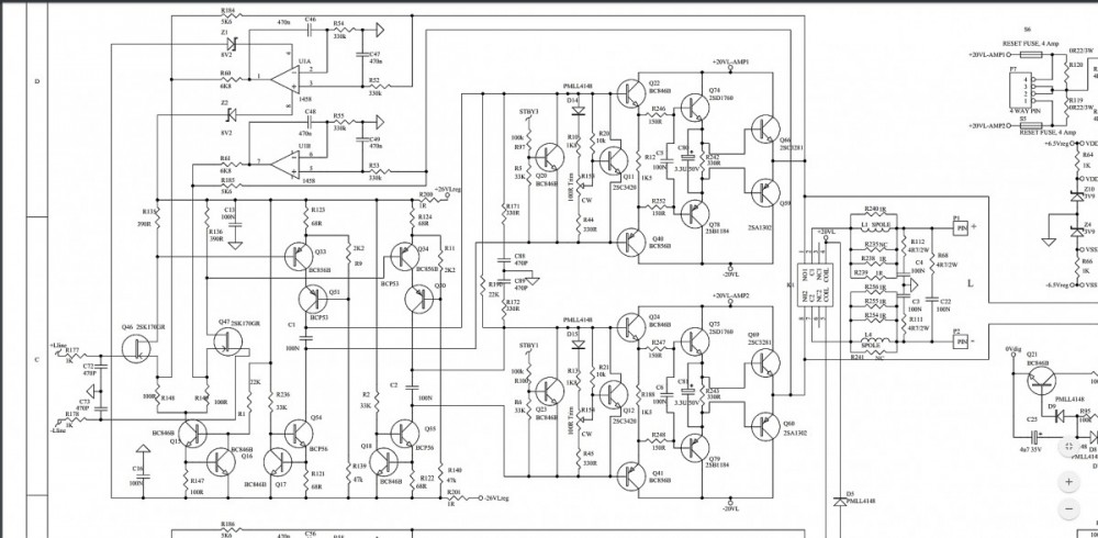

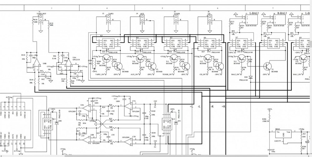

Greierasul Postat Octombrie 18, 2019 Share Postat Octombrie 18, 2019 Andi uite schema de la amplificatorul tau, poate vreodata ai nevoie de ea. 1 1 Citează Link spre comentariu Distribuie pe alte site-uri More sharing options...
Andi Postat Octombrie 18, 2019 Autor Share Postat Octombrie 18, 2019 Dap Citează Link spre comentariu Distribuie pe alte site-uri More sharing options...
Andi Postat Octombrie 18, 2019 Autor Share Postat Octombrie 18, 2019 Vrei să îmi vinzi ceva ce am deja? 2 Citează Link spre comentariu Distribuie pe alte site-uri More sharing options...
