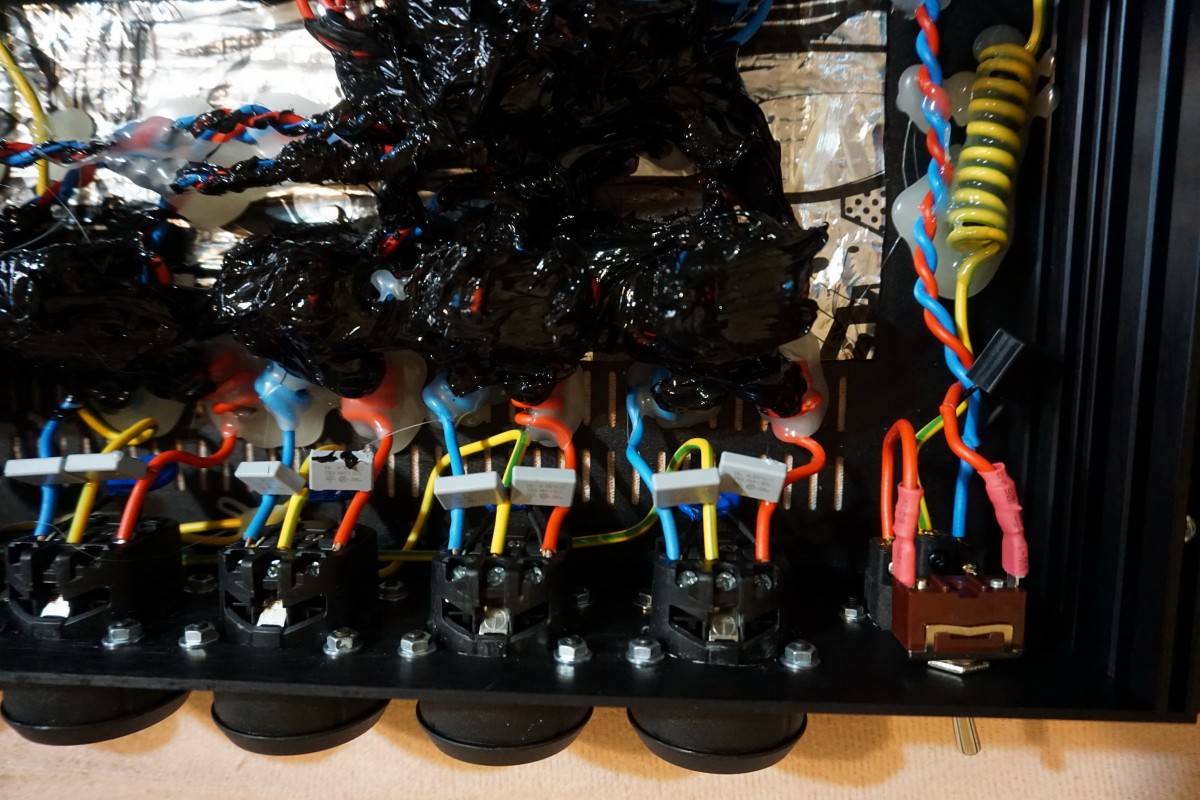

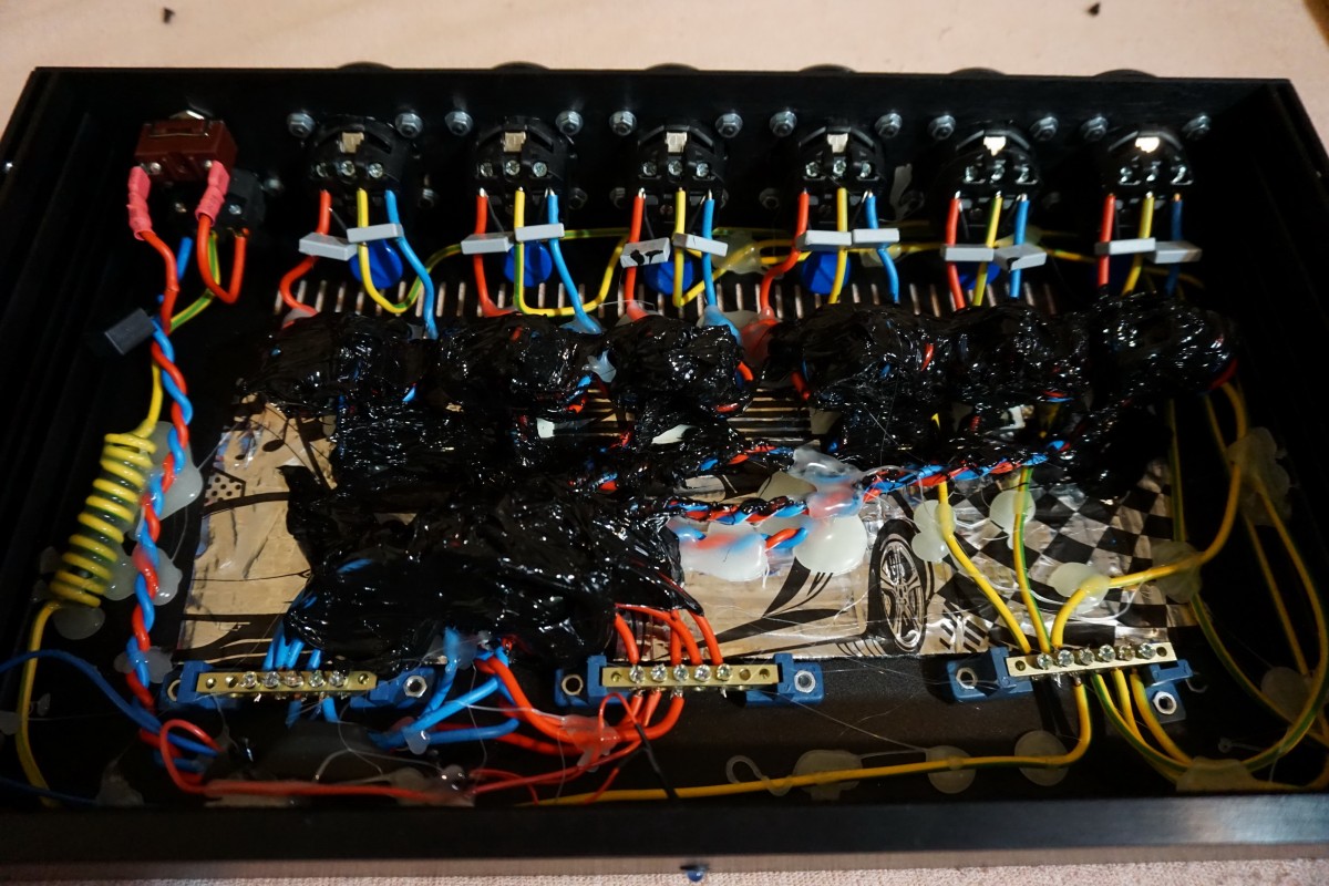

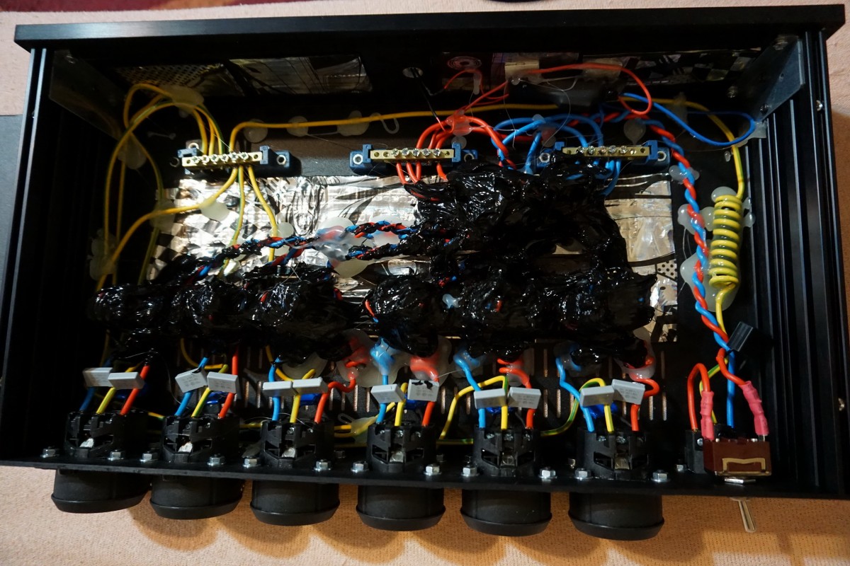

garbisrobert Postat Ianuarie 16, 2020 Autor Share Postat Ianuarie 16, 2020 Acum 21 minute, star a spus: Alta intrebare, - Cablul este bagat in priza sau intr-un filtru, parca era mentionat undeva aspectul asta. Cablul pleaca din filtru de alimentare in amplificator ! Citează Link spre comentariu Distribuie pe alte site-uri More sharing options...
star Postat Ianuarie 16, 2020 Share Postat Ianuarie 16, 2020 Mai exact ce anume, model, tip ? Citează Link spre comentariu Distribuie pe alte site-uri More sharing options...
garbisrobert Postat Ianuarie 16, 2020 Autor Share Postat Ianuarie 16, 2020 Acum 3 minute, star a spus: Mai exact ce anume, model, tip ? este un DIY, facut cu piese de calitate. Aveti atasat ceva poze. Citează Link spre comentariu Distribuie pe alte site-uri More sharing options...
star Postat Ianuarie 16, 2020 Share Postat Ianuarie 16, 2020 Niste toruri de ferita, banuiesc. Citează Link spre comentariu Distribuie pe alte site-uri More sharing options...
brainsmartman Postat Ianuarie 16, 2020 Share Postat Ianuarie 16, 2020 (editat) Acum 3 ore, garbisrobert a spus: este un DIY, facut cu piese de calitate. Aveti atasat ceva poze. Sincer? o basina "de calitate" mascata cu bitum sa NU inteleaga "prostii" cum e "lucrata"... My two cents, nu dati cu pietre, dar mi-a ajuns de atat bullshit... bani, bani, bani, bagati in chestii care au o relevanta minimala asupra sunetului. Dusi de mirajul marketingului, pierdeti din vedere chestiile cu adevarat importante pentru "relevarea" sunetului. Ceva fizica ar fi benefica! Dar ma rog, stiinta nu-si are rostul aici, vodoo e totul... Unde esti tu, Tepes Doamne... Ca sa vezi atatea tzepe, de lemn bun, de lemn de prun... No offence @garbisrobert, dar ai investit, dupa parerea mea, intr-o directie total gresita. Nu baga in seama ce zic eu, oricum sunt un "proscris" al forumului, dar incearca in numele lui Dumnezeu sa intelegi procesele fizice care au loc in spatele acestor tehnici "vodoo"... Pax vobiscum... Amen. PS A se vedea prima mea semnatura.. 😄 Editat Ianuarie 16, 2020 de brainsmartman 4 Citează Link spre comentariu Distribuie pe alte site-uri More sharing options...

hellrider77 Postat Ianuarie 17, 2020 Share Postat Ianuarie 17, 2020 Imi pare rau, dar acesta nu este conditionator, este un distribuitor. Am testat chestii de genul, au efect nedorit in sistem, respectiv, limitare dinamica / compresie. OP are dreptate cand spune ca simte imbunatatiri cu acest conditionator, pe boxele lui limitarea dinamica are efect benefic in sunet, mai putine armonici, mai putine rezonante nedorite ale cutiilor, boxele pot fi pozitionate mai usor. Eu am mai spus-o si cu alte ocazii, pe sisteme entry si camere proaste, limitarea dinamica / compresia va avea rezultate aparent mai bune, revin la exemplul cu trupa minimala live pusa sa cante in camera de bloc.... Sa nu uitam pretul amplificatorului si al boxelor, la banii astia, cam asta e.... indiferent de brand. Nu cred ca suntem foarte muti pe aici care isi permit un sistem de macar 10k la lista. BTW, cum merge businessul de rodare al cablurilor? 1 Citează Link spre comentariu Distribuie pe alte site-uri More sharing options...

Shambala Postat Ianuarie 17, 2020 Share Postat Ianuarie 17, 2020 Acela nu e doar un distribuitor, are si niste filtre de retea EMI pe fiecare iesire dar nici conditionator nu este. Problema e ca acele filtre de retea sunt foarte slabe, in sensul ca lucreaza pe frecvente f mari (1-10MHz) si nu curata decat o parte din parazitii de retea. Am scris de mai multe ori despre constructia si utilizarea filtrelor de retea pt aparatura audio, si cu toate ca am lasat unele mici amanunte nedevoalate - "pastrarea secretului profesinal" 😃 , consider ca a umple cu smoala sau silicon negru o astfel de lucrare ca sa nu vada clientul (in primul rand) ce este de fapt inauntru, este o MTT (mare tiganie ce ascunde o mare teapa). Asa se poate cumpara cate un filtrulet de 20-45 lei si se pune inaintea oricarui aparat - cam acelasi efect il are. 2 Citează Link spre comentariu Distribuie pe alte site-uri More sharing options...
