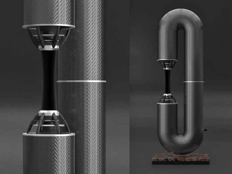

barbulescuorlando Postat Martie 13, 2019 Share Postat Martie 13, 2019 Difuzoare omnidirecționale https://www.audioxpress.com/news/revolutionary-curante-full-range-speaker-from-bayz-audio-unveiled-at-high-end-munich-2018 1 Citează Link spre comentariu Distribuie pe alte site-uri More sharing options...
barbulescuorlando Postat Martie 14, 2019 Share Postat Martie 14, 2019 Cum functionează aceste „incinte”? Sunt închise, BR, Horn...? Citează Link spre comentariu Distribuie pe alte site-uri More sharing options...
VTP Postat Martie 14, 2019 Share Postat Martie 14, 2019 Din ce se vede si din ce s-a publicat in link-ul atasat, par sa se detaseze doua elemente: - incinta este o varianta de incinta cu cavitati cuplate, incinta dezvoltata de Philips in ideea reducerii distorsiunilor. Incarcarea puternica a traductoarelor are ca rezultat obtinerea unui procent redus de distorsiuni; - traductoarele sunt asemanatoare cu cele DDD de la German Physiks, pe principiul " bending wave " si radiatie omnidirectionala. In ceea ce priveste performantele acustice, trebuie sa mai asteptam. Nu pot sa nu remarc faptul ca principiul incintelor cu radiatie omnidirectionala nu a facut multi prozeliti in cei cativa ani de la aparitie. Poate aceasta varianta sa aiba mai mult succes! Citează Link spre comentariu Distribuie pe alte site-uri More sharing options...
barbulescuorlando Postat Martie 15, 2019 Share Postat Martie 15, 2019 (editat) Mulțumesc. Dacă am înțeles bine, acel „cilindru” negru ar fi difuzorul de înalte? Editat Martie 15, 2019 de barbulescuorlando Citează Link spre comentariu Distribuie pe alte site-uri More sharing options...
VTP Postat Martie 15, 2019 Share Postat Martie 15, 2019 Acum 10 ore, barbulescuorlando a spus: Mulțumesc. Dacă am înțeles bine, acel „cilindru” negru ar fi difuzorul de înalte? Daca am avea mai multe date despre traductoare, am putea face afirmatii clare. Daca sunt doua traductoare BL tip German Physiks, acestea emit toata gama de frecvente. In cazul in care s-a optat pentru un traductor "mai clasic" + tweeterul descris in link, probabil ca este un tweeter cilindric. Putina circumspectie ar fi buna pana mai aflam ceva date, sau, chiar vor putea fi audiate. Citează Link spre comentariu Distribuie pe alte site-uri More sharing options...

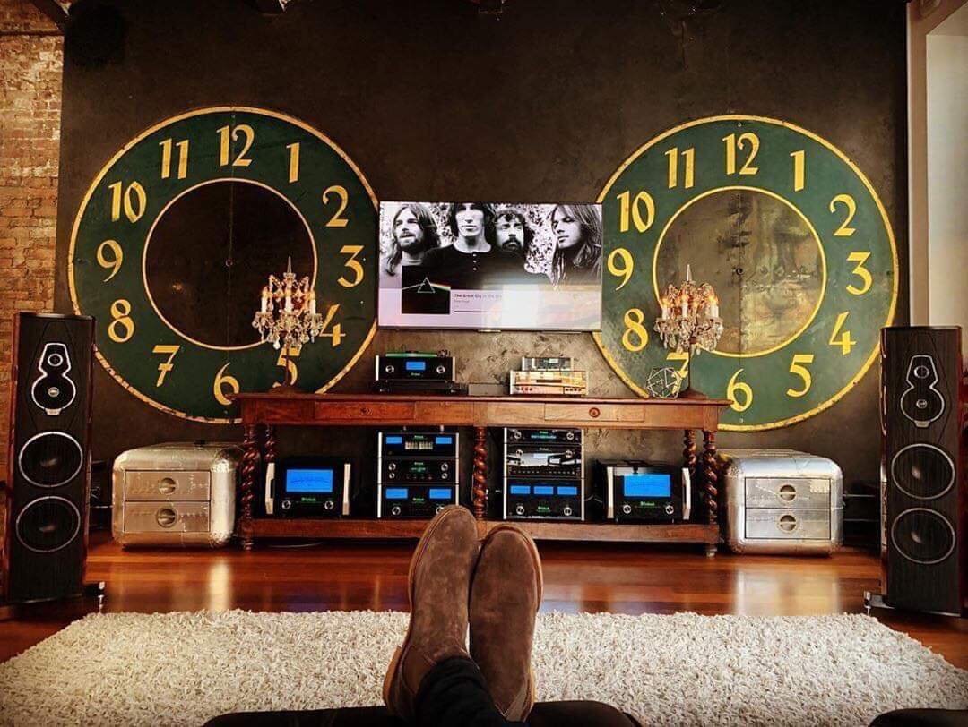

barbulescuorlando Postat Octombrie 15, 2019 Share Postat Octombrie 15, 2019 (editat) Liaison dangereuse. De la o expoziție cu pretenți HI-END de la Milano Editat Octombrie 15, 2019 de barbulescuorlando 3 Citează Link spre comentariu Distribuie pe alte site-uri More sharing options...
barbulescuorlando Postat Octombrie 15, 2019 Share Postat Octombrie 15, 2019 (editat) La 27.04.2019 la 23:36, adyy35 a spus: Andi pe ce boxe asculti? scuze ca nu stiu Sonus Faber ? Editat Octombrie 15, 2019 de barbulescuorlando Citează Link spre comentariu Distribuie pe alte site-uri More sharing options...
Andi Postat Octombrie 15, 2019 Share Postat Octombrie 15, 2019 Pe Kef 107. Alea din poze cred ca erau niste MB Quart-uri Citează Link spre comentariu Distribuie pe alte site-uri More sharing options...
Andi Postat Octombrie 15, 2019 Share Postat Octombrie 15, 2019 Acum 59 minute, barbulescuorlando a spus: Sonus Faber ? Sistemul ala de vreun milion de euro nu e al meu, eu sunt sarac 1 Citează Link spre comentariu Distribuie pe alte site-uri More sharing options...
barbulescuorlando Postat Octombrie 15, 2019 Share Postat Octombrie 15, 2019 (editat) 😊Îți doresc să ajungi la el în scurt timp Editat Octombrie 15, 2019 de barbulescuorlando 1 Citează Link spre comentariu Distribuie pe alte site-uri More sharing options...
Andi Postat Octombrie 15, 2019 Share Postat Octombrie 15, 2019 Acum 9 ore, barbulescuorlando a spus: 😊Îți doresc să ajungi la el în scurt timp Doar la McIntosh-uri vreau să ajung 😉 Boxe am. Citează Link spre comentariu Distribuie pe alte site-uri More sharing options...
