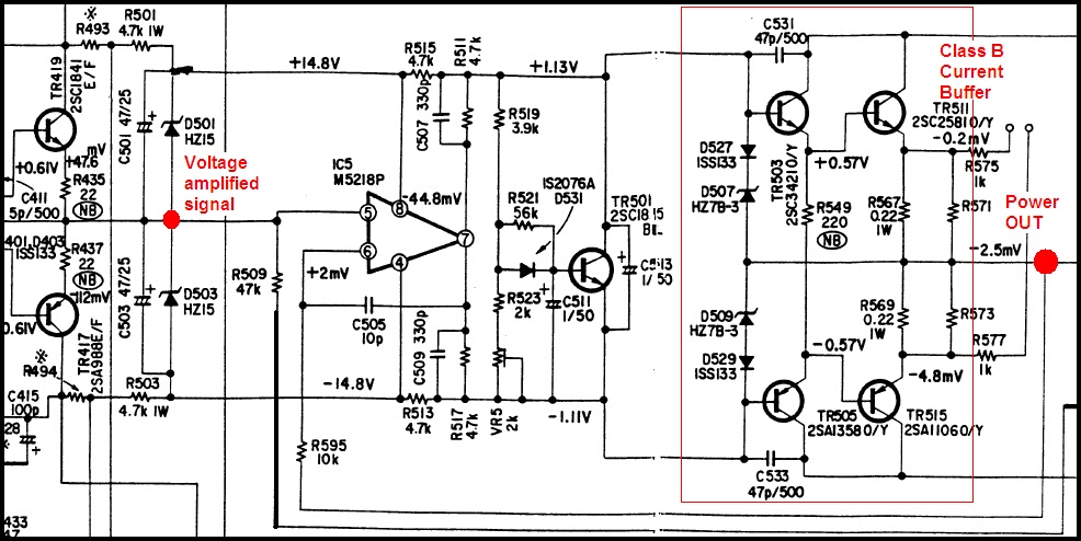

Trancotistul Postat Iulie 24, 2020 Autor Share Postat Iulie 24, 2020 (editat) am găsit (cred) o schemă pentru sony ta-n 86b...sau numai un fragment sau poate distingeți în asta https://www.manualscenter.com/manuals/sony/tan86b-service-manual.html#.XxtE054zYdU Editat Iulie 24, 2020 de Trancotistul Citează Link spre comentariu Distribuie pe alte site-uri More sharing options...

Trancotistul Postat August 26, 2020 Autor Share Postat August 26, 2020 Nu domne, uită-te pe schemă și spune-mi ce puncte tari și slabe are. Fă-i o caracterizare din punctul tău de vedere. Cât poți de obiectiv. Citează Link spre comentariu Distribuie pe alte site-uri More sharing options...
Trancotistul Postat August 26, 2020 Autor Share Postat August 26, 2020 Înțeleg că are acolo niște v-fet-uri. Am citit, am încercat să înțeleg...nimic, basta. Trebuie să privească un electronist. Citează Link spre comentariu Distribuie pe alte site-uri More sharing options...
djleco Postat August 29, 2020 Share Postat August 29, 2020 Daca am schema lui in fata, imi pot da cu parerea, portiunea aia prima de sus, nu are niciun V-fet. Etaj final pe bipolari complementari, cu etaj VAS cu operational. Citează Link spre comentariu Distribuie pe alte site-uri More sharing options...
Trancotistul Postat August 29, 2020 Autor Share Postat August 29, 2020 E jmecher amplificatorul! Citează Link spre comentariu Distribuie pe alte site-uri More sharing options...
djleco Postat August 29, 2020 Share Postat August 29, 2020 Foarte posibil, dar fara schema in fata ochilor, nu-mi pot da o parere. Citează Link spre comentariu Distribuie pe alte site-uri More sharing options...
