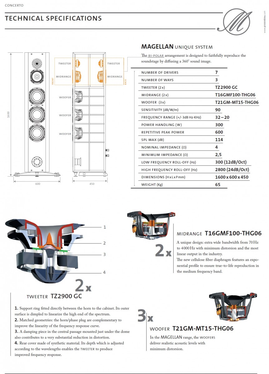

monty67 Postat Aprilie 23, 2020 Share Postat Aprilie 23, 2020 La 22.04.2020 la 1:13, djleco a spus: Primordial este sa stim impedanta NOMINALA a boxei. Daca am inteles bine, ai boxe de 4 ohmi nominal si sint 3 woofere pe incinta+probabil o medie si un tweeter, incinta avind un singur port de bass reflex. Sint 3 woofere identice ca marime, aspect, etc? Niste poze ar fi lamuritoare. Dupa care continuam. Asa la un prim search , ma rog in photo cu sectiunea longitudinala sunt varianta mai veche SW2 , dar in pricipiu au pastrat proportiile si la varianta noua , model 2 conform specificatii anexate .. 2 Citează Link spre comentariu Distribuie pe alte site-uri More sharing options...
