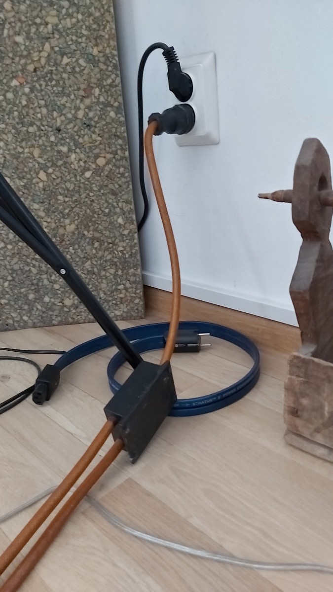

ctzzzz Postat Martie 29, 2020 Autor Share Postat Martie 29, 2020 Acum 3 minute, dinica a spus: SACD-ul si amplifucatorul sunt alimentare direct in priza intr-o varianta simpla de distribuitor conceputa de Jack acum 8-10 ani cu cabluri Chord Stai, pt cd si amp, sunt doua prize in perete, care functioneaza ca distribuitor, sau ce inseamna conceptul lui Jack? Citează Link spre comentariu Distribuie pe alte site-uri More sharing options...

dinica Postat Martie 29, 2020 Share Postat Martie 29, 2020 Acum 3 minute, Rotcev a spus: Televizorul face rău fiind alimentat din același distribuitor din care alimentezi Dune și preul phono, pentru că are sursa in comutație, sursă care funcționează și când televizorul este în stand-by Stiu, dar nu ma intereseaza partea asta atat de mult incat sa consider ca merita sa imi bat capul cu asta. CTZ, ai poza. 1 Citează Link spre comentariu Distribuie pe alte site-uri More sharing options...
