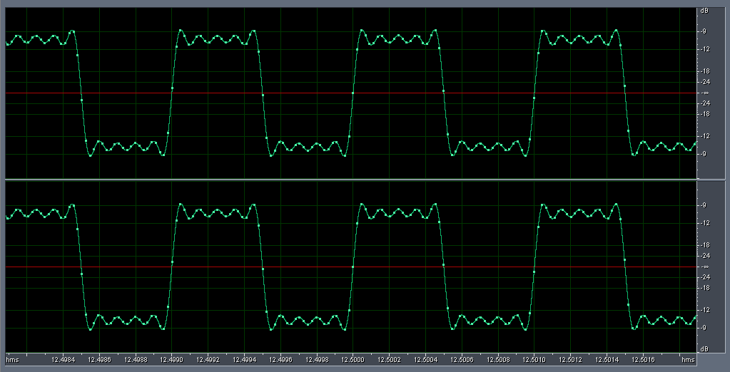

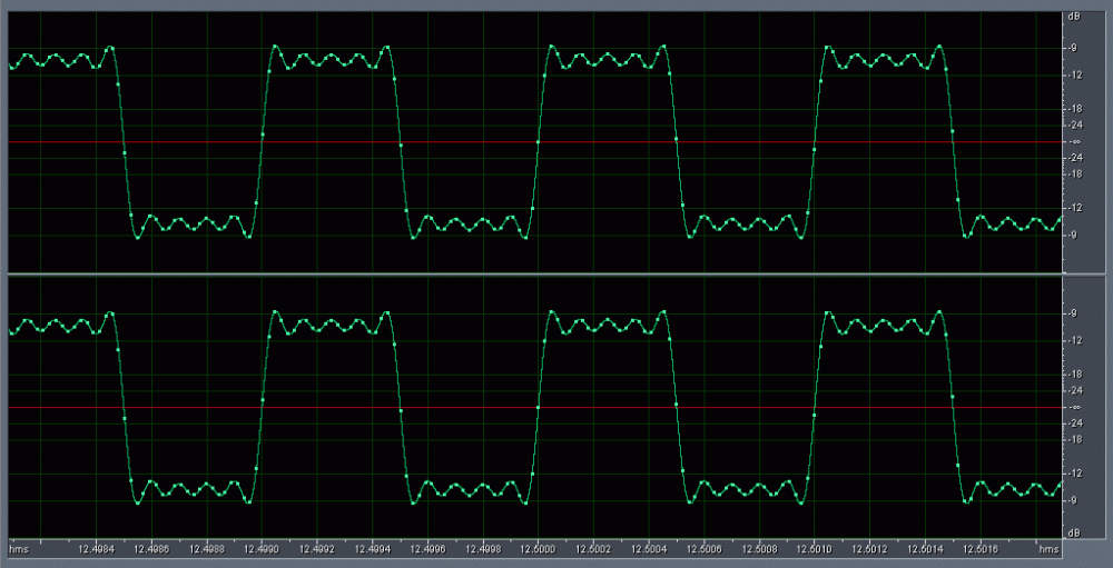

Shibata Postat Aprilie 7, 2015 Share Postat Aprilie 7, 2015 Ca sa nu poluez topicul cu rodajul difuzoarelor, vin si eu cu o problema arzatoare, desigur pentru cei care stiu ca urechea este osciloscopul suprem. Avem doua sunete si voi posta deocamdata numai poze cu ele, ceva de genul cum apar ele pe ecranul unui osciloscop. Desigur ca sunt "mici" diferente zic eu vizibile intre ele. Acum v-as intreba: ce parere aveti, or fi oare diferente audibile intre cele doua semnale? Si daca da, cam cum le-ati cataloga (catastrofale / mari / sesizabile / greu sesizabile / pleaca ma cu gluma ta de aici)? Dupa ce se aduna pareri, pun si fisierele wav. Nu flac desigur, sa nu se "deformeze" semnalele. LE: fiecare sunet apare "dublat" deoarece sunt doua canale (L si R). Puteam sa pun si mono, dar mi-e lene sa mai umblu la fisiere. Deci 00.gif e primul (stereo) si 01.gif e cel de-al doilea (tot stereo). Citează Link spre comentariu Distribuie pe alte site-uri More sharing options...
Greierasul Postat Aprilie 7, 2015 Share Postat Aprilie 7, 2015 Diferentele la ochi sunt foarte mari dar la ureche ar trebui sa fie minimale. Cel de-al 2-lea semnal este un semnal treapta redat de un lant audio digital cu limitare de banda, de aceea palierele orizontale prezinta oscilatii. Primul semnal, cel de sus, pare sa aiba aceeasi perioada de repetitie, aceeasi frecventa cu cel de-al doilea doar ca pare filtrat langa fundamentala. Eu as zice ca este acelasi semnal doar ca primul are banda limitata de un filtru , iar cel de al 2-lea are si el banda limitata (mult mai sus ca la primul semnal) dar de data asta nu de un filtru ci de insasi banda de lucru proprie a lantului de conversie D/A. IosiP oricand poti sa asculti lampasele lui Viobio si sa-i vezi atelierul. Gabywo o usoara corectura as avea de facut. Userul mentionat de tine, AurelPustiu, eu eram in realitate. A fost un experiment in care am dorit sa vad aderarea audiofililor la tehnica, aplecarea lor intr-un mod foarte serios si catre zona stiintifica a domeniului audio. Nu puteam sa fac aceasta sondare in nume propriu deoarece existau antipatii puternice, mai ales din partea lui Momolo. Atunci am luat decizia de a dezvolta un proiect de amplificator hi-end. A fost foarte interesant sa ma strecor in barlogul ursului, pe HIFI-stereo si "sa-i fur mierea de sub nas" ursoiului Citează Link spre comentariu Distribuie pe alte site-uri More sharing options...
