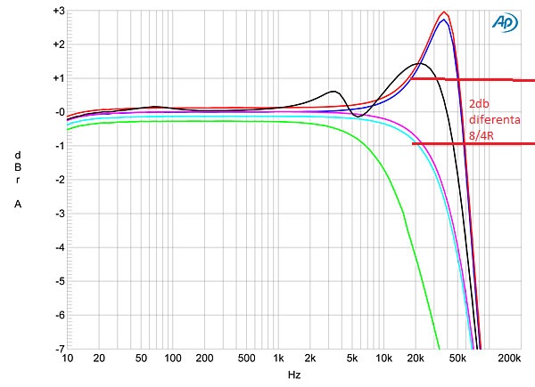

CPT Postat Iunie 7, 2016 Autor Share Postat Iunie 7, 2016 Faptul ca NU este in stare sa redea corect (cit de cit ) dreptunghiul la 10kHz, iar la 20kHz este deja sinusoidal, este in mare parte reflectat si in graficul pus si de colegul Petrescu, unde se vede "atenuarea" ce incepe de pe la 2-3kHz. Valoarea filtrului L/C de pe iesire (zeci de microhenry si sute de nanofarazi, serie inductanta si paralel condensatorul, pe incinta) se calculeaza pentru minimul impedantei sarcinii folosite, si trebuie ales un "compromis" astfel incit sa se comporte cit mai asemenator intre 2 si 8 ohmi, ceea ce graficele arata din contra, ca NU se comporta liniar in functie de impedanta sarcinii... Daca frecventele peste sa zicem 4000Hz NU conteaza ca in muzica sa fie redate cit mai corect si cit mai identic cu materialul intregistrat, atunci, nu are sens sa mai discutam Shibata, ajung si eu precum colegul MarianS sa te intreb "pe ce aparate asculti acasa"... Nu uita ca sint incinte care coboara in impedanta si pe la 1,5 ohmi, stiu, o sa spui "doar la joase domne", e adevarat dar ce ne facem cind o incinta acustica coboara la acei 1,x ohmi, si in melodie in acel punct avem un spectru bogat si de 7-14-16kHz? A, nu conteaza asta, ok, am inteles... Citează Link spre comentariu Distribuie pe alte site-uri More sharing options...

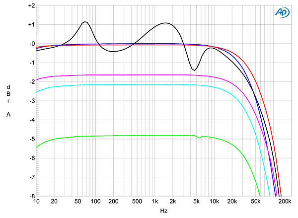

SpiritCrusher Postat Iunie 7, 2016 Share Postat Iunie 7, 2016 Salutare, Pe mine nu ma intereseaza masuratorile, eu cumpar dupa ureche. Puteti sa-mi ziceti ceva despre graficul asta? Mersi. Citează Link spre comentariu Distribuie pe alte site-uri More sharing options...
FMAcoustics Postat Iunie 7, 2016 Share Postat Iunie 7, 2016 Rezonanta filtrului inerent clasei D pe la 60-70kHz; se vede totusi raspunsul in frecventa al nCore-ului neafectat de sarcina. Citează Link spre comentariu Distribuie pe alte site-uri More sharing options...

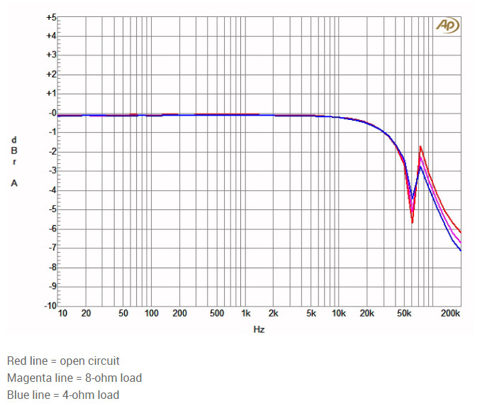

FMAcoustics Postat Iunie 8, 2016 Share Postat Iunie 8, 2016 http://www.soundstagenetwork.com/index.php?option=com_content&view=article&id=1554:bhk-labs-measurements-mola-mola-kaluga-mono-amplifiers&catid=97:amplifier-measurements&Itemid=154 Citează Link spre comentariu Distribuie pe alte site-uri More sharing options...
Shibata Postat Iunie 8, 2016 Share Postat Iunie 8, 2016 Frumos. Incepe sa-mi placa ce vad. Mergea si un CCIF IMD (preferabil 19K-20K), mergea sa vedem si spectrul in cazul masuratorilor, mergea sa vedem si dreptunghiularul lui Leco... Banuiesc ca aia 60Hz & Comp vin din sistemul de masura / cuplaje, deoarece banuiesc ca ampliful are sursa in comutatie? Totusi nu cred ca e foarte ieftina treaba... PS: ramane totusi problema cu servisarea. Citează Link spre comentariu Distribuie pe alte site-uri More sharing options...
Petrescu Postat Iunie 8, 2016 Share Postat Iunie 8, 2016 Spicuiesc din link: Output noise, 8-ohm load, unbalanced inputs terminated with 1k ohms, without the AP AUX-0025 filter Approx. 450kHz: 448.0mV, -16.0dBW Are zgomot la iesire de 448mV ? Nu se incing bobinele de la difuzoarele de inalte ? Este de vazut cum arata un semnal dreptunghi cu asa hal de zgomot la iesire. Cu servisarea se vor chinui cei de la servisul de boxe Citează Link spre comentariu Distribuie pe alte site-uri More sharing options...
CPT Postat Iunie 8, 2016 Autor Share Postat Iunie 8, 2016 Nu, la acei 448mV (reziduu PWM de comutatie) la iesire pe 8 ohmi ai avea circa 250mW putere (0,25W), deci nu este periculos dar poate afecta intr-un fel sau altul celelalte frecvente audio chiar daca frecventa carrier este de 450kHz. Ce ma frapeaza este zgomotul wideband de 600 microvolti, destul de mare, la acest amplificator cind il folosesti daca bagi urechea in tweeter vei auzi un fiss ca ceva care "fierbe", tipic tuturor amplificatoarelor in clasaD. Ca sa evidentiez ca acest zgomot provine din etajul final, este identic ca valoare si pe balansat si pe nebalansat. La 450kHz, inductorul de iesire trebuie sa aibe intre 22 si 30uH pentru 8 ohmi si circa 470-680nF capacitorul de pe iesire, modificarea in spectrul audio a fazei si a nivelului de la iesire (in functie de impedanta folosita) incepind de pe la 3-4kHz. Eu sint curios cum "afirma ei" ca damping factorul este in jurul la 1000 la 20kHz, cind tocmai acolo exista diferente de minim 1-2db de nivel intre sarcina de 8 ohmi si 4 ohmi sau de minim 1db strict fata de teoreticul 8db (dupa cum arata graficele puse de mine si alti colegi)... The Kaluga’s damping factor vs. frequency is shown in Chart 4. The damping factor is very high, and is still about 1000 even at 20kHz. Fantastic! However, as mentioned in the description of Chart 1, things are quite different above the audioband, especially above about 50kHz. Da, FUNtastic LIE! O minciuna execrabila, la un DF 1000 caderea de nivel cind cuplam o incinta de 8 ohmi fata de fara sarcina sau 4 ohmi fata de 8 ohmi ar trebui sa fie de sub 20mV , si asta la 8 ohmi, iar graficul la o clasa D ne arata total altceva... Eu sint curios cine a scris acele "specificatii"... Cite ceva despre DAMPING FACTOR: http://www.sengpielaudio.com/calculator-bridging.htm https://trueaudio.com/post_013.htm http://www.hi-fiworld.co.uk/amplifiers/75-amp-tests/149-damping-factor.html http://eaw.com/amplifier-damping-factor-more-is-better-or-is-it/ Citează Link spre comentariu Distribuie pe alte site-uri More sharing options...

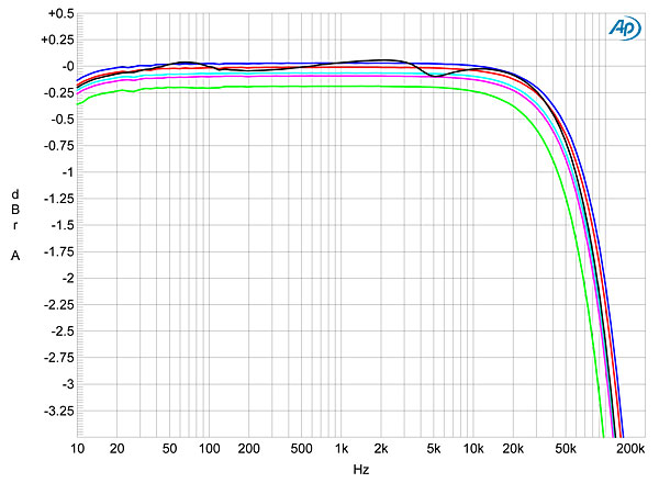

FMAcoustics Postat Iunie 8, 2016 Share Postat Iunie 8, 2016 Eu sint curios cum "afirma ei" ca damping factorul este in jurul la 1000 la 20kHz, cind tocmai acolo exista diferente de minim 1-2db de nivel intre sarcina de 8 ohmi si 4 ohmi sau de minim 1db strict fata de teoreticul 8db (dupa cum arata graficele puse de mine si alti colegi)... O minciuna execrabila, la un DF 1000 caderea de nivel cind cuplam o incinta de 8 ohmi fata de fara sarcina sau 4 ohmi fata de 8 ohmi ar trebui sa fie de sub 20mV , si asta la 8 ohmi, iar graficul la o clasa D ne arata total altceva... Eu sint curios cine a scris acele "specificatii"... Datele din link sunt masuratori facute pe un AP de Bascom King (BHK Labs), nu specificatii. Se observa ca nu exista nicio diferenta de raspuns intre nicio sarcina, 8 ohmi si 4 ohmi, calitate specifica modulelor Hypex. Citează Link spre comentariu Distribuie pe alte site-uri More sharing options...
Shibata Postat Iunie 8, 2016 Share Postat Iunie 8, 2016 Ca de obicei FMA e mai rapid. De asemenea chiar in specificatii ei spun ca Zout e de circa 0.0033 Ohm @ 50Hz, rezultand un DF de 1200 @ 4 Ohm. Leco, cool down. Abia s-au relaxat concurentii... Incep sa fiu curios cum ar aprecia unii sunetul rezultat din Kaluga ala. Citează Link spre comentariu Distribuie pe alte site-uri More sharing options...
CPT Postat Iunie 8, 2016 Autor Share Postat Iunie 8, 2016 A luat cineva in calcul impedanta la 20kHz a bobinei serie cu iesirea (in valoare ohmica), ori pot sa fac eu o filmare cu 2 bobine, una de 2uH derie cu sarcina si alta de 22uH derie cu sarcina, sa vedem "atenuarea" la frecventa de 20kHz, prin cele 2 valori ale inductoarelor. Frate cit de usor pot fi pacaliti unii, daca nici graficul aratat nu il pot interpreta corect si nu vad o "cadere" de circa 2 db intre cele 2 valori de impedanta, adica cam 65% din nivel intre 8 ohmi si 4 ohmi diferenta la 20kHz... Gata, va las, ca am treaba... Citează Link spre comentariu Distribuie pe alte site-uri More sharing options...
FMAcoustics Postat Iunie 8, 2016 Share Postat Iunie 8, 2016 Care grafic? Ca tu vorbesti de asta: http://www.soundstagenetwork.com/images/stories/amplifiermeasurements/mola_mola_kaluga/chart1.gif' alt='URL>'> Si-l arati p'asta: http://cdn.stereophile.com/images/316Specfig01.jpg' alt='URL>'> Citează Link spre comentariu Distribuie pe alte site-uri More sharing options...
