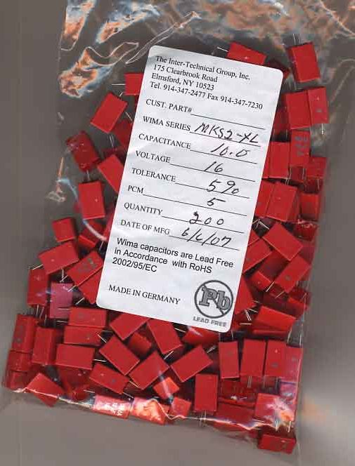

zal Postat Noiembrie 13, 2016 Share Postat Noiembrie 13, 2016 Corect, sculele populare nu au fost construite cu ''dare de mînă'', doar cele din vîrful gamei şi nici acelea ca o regulă. Depinde şi de ţinta pieţei aleasă de producător, de nişa lui. Revenind la cond, am mai arătat modelele de la Wima de dimensiuni mici, mai exemplific o dată cu o poză de acum 10 ani: Citează Link spre comentariu Distribuie pe alte site-uri More sharing options...
Shambala Postat Noiembrie 13, 2016 Share Postat Noiembrie 13, 2016 MKS format mic sunt pe toate drumurile, insa MKP chiar daca exista, nu se gasesc. Citează Link spre comentariu Distribuie pe alte site-uri More sharing options...
