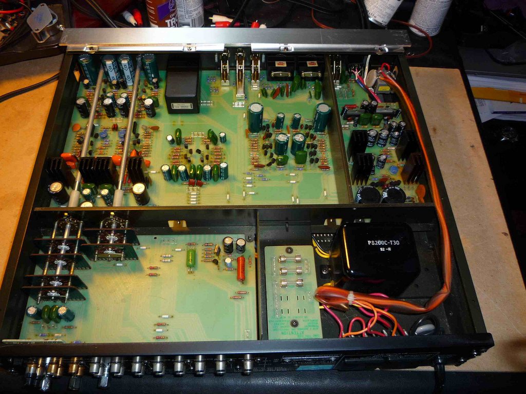

catalinc Postat Aprilie 5, 2018 Autor Share Postat Aprilie 5, 2018 Un preamplificator pe care mi-l doream de mult si-am reusit sa pun mana pe el. Fara transformator, ca l-a folosit fostul proprietar sa restaureze alta scula. Dar neatins in rest. Am comandat transformatorul la Petra si are specificatii anume pentru audio. Momentan am schimbat toate condensatoarele electrolitice cu unele de foarte buna calitate Nichicon Muse BP si KZ dar si cativa cu polipropilena sau Elna SIlmic II. Deja canta foarte bine, da o nota placuta, analogica sunetului digital. Urmeaza sa curat comutatoarele dupa ce ma inarmez cu rabdare pentru o zi intreaga. 1 Citează Link spre comentariu Distribuie pe alte site-uri More sharing options...

vlad1980 Postat Aprilie 5, 2018 Share Postat Aprilie 5, 2018 Esti un norocos ca ai pus mana pe asa ceva si l-ai readus la viata. Felicitari! Citează Link spre comentariu Distribuie pe alte site-uri More sharing options...

catalinc Postat Aprilie 6, 2018 Autor Share Postat Aprilie 6, 2018 Pentru ca cineva se indoia de calitatea transformatorului am facut si cateva masuratori. Precizez ca sunt facute intr-o camera destul de mica in care ruleaza 4 pc-uri fara sa iau masuri speciale pentru ecranare. Sinusoida 1kHz cu potentiometrul de volum la maxim: Sinusoida 10kHz cu potentiometrul de volum la maxim: Nivelul zgomotului intre 0 si 120kHz cu potentiometrul de volum la maxim, intrarile si iesirile in gol: Raspunsul in frecventa: Distorsiunile in banda 10Hz - 20kHz pentru un nivel de iesire de 0.8Vrms sunt sub 0.002% Cresc putin spre sfarsitul benzii dar cred ca este o problema de reglaje, voi verifica. 1 Citează Link spre comentariu Distribuie pe alte site-uri More sharing options...
catalinc Postat Mai 18, 2018 Autor Share Postat Mai 18, 2018 (editat) Din pacate postimg s-a pierdut pe drum. Intre timp am schimbat si condensatoarele ceramice cu Wima FKP2. Editat Mai 18, 2018 de catalinc 1 Citează Link spre comentariu Distribuie pe alte site-uri More sharing options...
