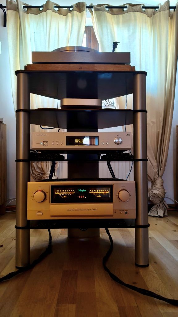

    De ce am cumpărat Accuphase
    Este greu de explicat fără să transform povestea într-o încercare de justificare rațională a unei decizii profund emoționale. Noi, audiofilii, suntem foarte pricepuți la asemenea exerciții. Luăm o dorință, o îmbrăcăm în specificații, adăugăm câteva argumente despre impedanță, curent și factor de amortizare, apoi prezentăm rezultatul tipului din oglindă ca pe o investiție inevitabilă. Adevărul este mult mai simplu: mi-am dorit un amplificator Accuphase. Am pornit de la ideea unui amplificator Accuphase în Clasa A, însă am virat în ultima clipă către un amplificator în Clasa AB. Dorința nu a apărut brusc. A crescut încet în ultimii ani. Partea interesantă este că relația mea cu Accuphase nu a început printr-o iubire la prima audiție. Dimpotrivă. Prima mea iubire adolescentină a început într-un mod asemănător. Primele întâlniri nu au însemnat mare lucru. Nu am simțit fiorul despre care citisem prin cărți și nici nu am auzit vreo orchestră imaginară cântând în fundal. Aveam chiar senzația că fata aceea era complet nepotrivită pentru mine. Părea că venim din lumi diferite și că între noi nu se putea întâmpla nimic important. Apoi s-a petrecut ceva misterios. Nu îmi amintesc ziua, conversația sau gestul care a schimbat totul. Poate că nici nu a existat un moment precis. Probabil au fost mai multe întâlniri, priviri și întâmplări aparent lipsite de importanță care s-au adunat în tăcere. La un moment dat, fără să pot explica în cuvinte când și cum se produsese transformarea, eram îndrăgostit.
    Cu Accuphase s-a întâmplat aproape la fel.

    Nu a fost dragoste la prima audiție. Primele întâlniri nu mi-au dat sentimentul că descoperisem marca potrivită pentru mine. Dimpotrivă, ani întregi am privit aparatele Accuphase cu admirație, dar și cu o anumită distanță. Le respectam construcția, istoria și precizia, însă eram convins că gusturile noastre nu se potrivesc. În urmă cu aproximativ 25 de ani mă aflam la începutul drumului audiofil. Descopeream HiFi-ul, învățam să ascult și încercam să înțeleg de ce două amplificatoare cu specificații aparent asemănătoare puteau produce reacții atât de diferite. Ca orice audiofil tânăr, căutam sunetul care să mă impresioneze imediat. Voiam energie, atac, detalii evidente și senzația că fiecare schimbare din sistem deschide o fereastră nouă către înregistrare. Răbdarea, echilibrul și rafinamentul nu se aflau neapărat în partea de sus a listei. La începutul pasiunii vrem, de obicei, ca sistemul să ne demonstreze permanent cât este de performant. Nu este suficient să cânte. Trebuie să ne arate fiecare detaliu, să mute pereții camerei și, dacă se poate, să ne confirme după primele treizeci de secunde că banii au fost cheltuiți în mod înțelept. În anii care au urmat am ascultat aparate Accuphase în multe sisteme și în situații diferite. Unele întâlniri au fost scurte, altele mi-au oferit suficient timp pentru a înțelege mai bine caracterul mărcii. De fiecare dată am admirat construcția, atenția pentru detalii și acea senzație că aparatele fuseseră proiectate de oameni care nu acceptau improvizația. Cu toate acestea, plecam aproape mereu cu aceeași concluzie: Accuphase nu este pentru mine. Mi se părea un sunet prea așezat, prea politicos și poate prea preocupat să păstreze ordinea. Eu căutam mai multă explozie, mai multă nervozitate și un sunet care să mă prindă de rever încă din primele minute. Accuphase îmi vorbea calm, în timp ce eu așteptam ca amplificatorul să ridice vocea. Respectam marca, dar nu simțeam dorința de a avea unul dintre aparatele sale în propriul sistem. După 25 de ani de pasiune audiofilă, gusturile mele sonore nu mai sunt aceleași. Atacul a rămas important, dar am început să fiu atent și la ceea ce se întâmplă după atac: dezvoltarea notei, culoarea timbrală, decăderea și tăcerea în care aceasta dispare. Detaliul continuă să mă intereseze, însă nu mai vreau să fie proiectat în față asemenea unui agent de vânzări care își ține prezentarea la zece centimetri de chipul meu. Astăzi caut densitate tonală, naturalețe, fluiditate și un sunet pe care să îl pot asculta ore întregi. Vreau ca vocile să aibă corp, instrumentele să păstreze materialul din care sunt construite, iar scena sonoră să respire fără să pară desenată cu rigla. Prefer un amplificator care mă convinge după trei ore, nu unul care mă cucerește în primele trei minute și mă obosește înainte de sfârșitul albumului. Probabil că, în această perioadă, Accuphase a început să se apropie de gusturile mele. Sau poate eu am început să mă apropii de Accuphase. Acum, în timp ce scriu aceste rânduri, încerc să identific momentul precis în care sigla verde a încetat să mai fie doar numele unei mărci respectate și a devenit un obiect al dorinței. Nu îl găsesc. Nu a existat o revelație spectaculoasă, o anumită piesă sau o audiție după care să fi spus: „Acesta este amplificatorul pe care trebuie să-l cumpăr.” Transformarea s-a produs lent și aproape pe ascuns. Poate a început cu imaginea unui aparat văzut într-un sistem. Poate cu mișcarea liniștită a acelor vu-metrelor. Poate cu o audiție în care sunetul nu a încercat să mă impresioneze și tocmai de aceea a rămas în memorie. Toate aceste momente s-au adunat undeva în fundal, până când sigla verde a început să însemne pentru mine mai mult decât numele Accuphase. Uneori pasiunea nu poate fi redusă la ceea ce auzim. Contează și ceea ce simțim în fața obiectului, povestea companiei care l-a construit și valorile pe care le asociem cu el. În cazul Accuphase, atracția mea s-a legat tot mai mult de Japonia și de felul în care îmi imaginez relația acestei societăți cu precizia, disciplina, continuitatea și respectul pentru lucrul bine făcut. Evident, și japonezii pot construi obiecte banale, iar originea geografică nu transformă automat un aparat într-o operă de artă. Nu orice produs fabricat în Japonia a fost atins, înainte de ambalare, de spiritul unui samurai pensionat. În cazul Accuphase există însă o coerență care se întinde pe mai bine de jumătate de secol. Produsele companiei nu par create pentru a seduce piața timp de șase luni și pentru a fi uitate după lansarea generației următoare. Sunt destule companii HiFi în prezent care funcționează în acest fel. Accuphase construiește pentru o viață. Mi-am dorit să am un asemenea aparat. Nu doar să îl testez, să îl fotografiez și să scriu despre el, ci să fie al meu. Să îi cunosc sunetul dincolo de emoția primelor ore. Să îl ascult în seri obișnuite, nu numai în acele sesiuni de testare în care ascult trei albume de referință și mă pregătesc să examinez fiecare respirație a inginerului de sunet. Voiam să descopăr cum se comportă atunci când nu îl mai testez, când nu mai caut basul, scena sau microdetaliul și rămân doar eu cu muzica. Alegerea a avut legătură și cu încrederea că E-4000 poate deveni un aparat pe care să îl păstrez mult timp. După atâția ani de pasiune, această idee a început să cântărească mai mult decât înainte. La început ești atras de schimbare. Fiecare aparat promite o lume nouă, fiecare tehnologie pare capabilă să rezolve problema pe care abia ai descoperit-o, iar fiecare audiție deschide o altă ușă. Cu timpul, începi să înțelegi că nicio ușă nu duce spre capătul drumului. Dincolo de ea se află doar o altă cameră, alte cabluri, alte îndoieli și, inevitabil, alt audiofil care îți explică de ce sistemul tău nu poate cânta cu adevărat până nu schimbi alimentarea routerului.
    Înainte de Accuphase am avut un Luxman L-507Z, un alt amplificator japonez și, fără nicio exagerare, un aparat excepțional. L-am iubit și prețuit. În combinație cu boxele Marten Django XL, Luxman oferea control, rafinament, transparență și suficientă energie pentru ca muzica să se desfășoare fără constrângeri. A fost unul dintre acele amplificatoare cărora cu greu le poți găsi puncte slabe. Îl admiri fără rețineri și te bucuri de muzică alături de el. Nu l-am schimbat pentru că suna prost. Nu îi lipsea puterea, nu avea un defect ascuns și nu exista o incompatibilitate evidentă cu boxele Marten. Nu m-am trezit într-o dimineață descoperind că scena sonoră se prăbușise, că basul devenise leneș sau că sopranele sunau ca și cum ar fi cântat printr-o răzătoare. Luxman L-507Z continua să fie același amplificator extraordinar.
    Tocmai de aceea, decizia de a-l înlocui este greu de explicat.
    În HiFi există schimbări făcute pentru a rezolva o problemă și schimbări făcute pentru a urma o dorință. Prima categorie este ușor de argumentat: nu ai suficientă putere, sistemul este prea luminos, boxele sunt greu de controlat sau anumite funcții îți lipsesc. A doua categorie este mult mai periculoasă, pentru că nu pornește de la un defect al aparatului, ci de la neliniștea proprietarului. Luxman nu pierduse nimic. Eu eram cel care începuse să privească în altă direcție. Uneori alegem un aparat nu fiindcă este demonstrabil superior, ci fiindcă povestea lui se potrivește mai bine cu locul în care am ajuns noi. Aceasta este povestea mea reală. Sigla verde, fascinația pentru istoria mărcii, amintirea întâlnirilor din trecut, schimbarea gusturilor mele și ideea unui aparat pe care să îl păstrez mulți ani au lucrat împreună. Încet, aproape fără să observ, E-4000 a încetat să mai fie amplificatorul despre care scrisesem în 2023 și a devenit amplificatorul pe care îmi doream să îl văd în propriul sistem. După 25 de ani de pasiune, am început să caut mai puțin următorul upgrade și mai mult un partener pe termen lung. Un aparat pe care să nu îl privesc imediat ca pe o etapă provizorie. Un amplificator suficient de puternic pentru boxele mele, suficient de rafinat pentru gusturile mele actuale și suficient de bine construit încât întrebarea „ce urmează?” să poată fi amânată. Nu voi spune că E-4000 este ultimul meu amplificator. Un audiofil care rostește asemenea cuvinte riscă să fie pedepsit de univers prin lansarea, după două săptămâni, a unui model nou. Pot spune însă că l-am cumpărat cu intenția sinceră de a-l păstra. În iulie 2023, Accuphase E-4000 a intrat pentru scurt timp în sistemul meu și a plecat către proprietarul său. Aproape trei ani mai târziu, un alt E-4000 a intrat în aceeași cameră. De această dată nu mai este în tranzit.
