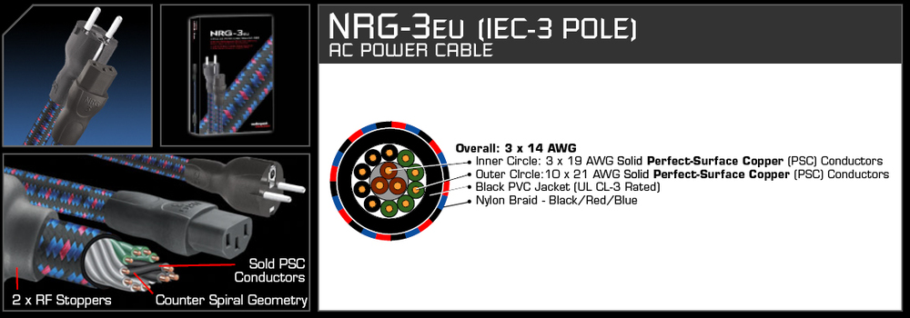

pilgrim Postat Octombrie 16, 2013 Share Postat Octombrie 16, 2013 (editat) Daca la anumite frecvente curentul tinde sa circule sau chiar circula la suprafata conductorului, atunci ne intereseaza o suprafata cat mai mare pentru a avea o rezistenta cat mai mica. La ACELASI diametru, un conductor litat are o suprafata mai mare. Adica, daca adunam suprafetele fiecarei lite, vom avea o suprafata mai mare decat cea a unui conductor monofilar de acelasi diametru. Asa stiu eu. Poate gresesc. Asta-i avantajul conductorului litat. si cele mai multe firme care produc ''sarme audiofile'' folosesc conductor litat, fie ca e vorba de cablul interconect, de boxe sau de curent. AudioQuest foloseste in unele modele conductor monofilar, dar in cele mai multe si mai scumpe foloseste mai multi conductori. Nu-i putem numi lite, ca nu sunt subtiri si sunt izolati individual, dar i nici un caz nu folosesc doar doi conductori plini. Editat Octombrie 16, 2013 de Vizitator Citează Link spre comentariu Distribuie pe alte site-uri More sharing options...

pilgrim Postat Octombrie 16, 2013 Share Postat Octombrie 16, 2013 Desi sustin ca: '' Electrical and magnetic interaction between strands in a conventional cable is the single greatest source of distortion, often causing a somewhat harsh, dirty and confused sound'', cei de la AQ folosesc si conductor litat. E adevarat ca in cele mai ieftine cabluri, cum ar fi si Audioquest FLX-14/4 Citează Link spre comentariu Distribuie pe alte site-uri More sharing options...
