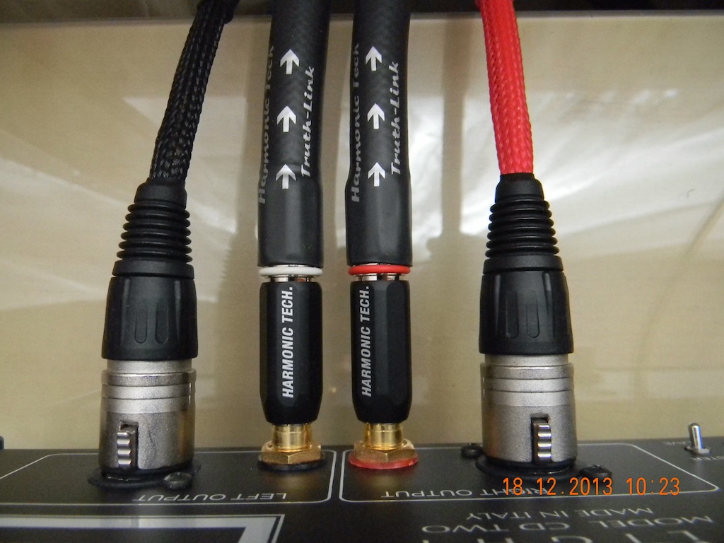

camiloiu Postat Decembrie 17, 2013 Autor Share Postat Decembrie 17, 2013 Dupa multe multe multe teste,am ajuns la urmatoarea concluzie:dupa urechile mele si in sistemul meu,este o diferenta de 7-8% cred ,in favoarea XLR-ului Chord Chorus 2,comparat cu acelasi tip de cablu,dar in varianta nebalansata.N-as putea spune ce anume este in favoarea XLR-ului,ci doar ca imi place mai mult cum suna sistemul cu balansat in loc de nebalansat,avand acelasi model de cablu. La comparatia Chorus 2 balansat cu alt interconnect,ca si brand,dar nebalansat,lucrurile se schimba ...din nou. In comparatie cu Harmonic Technology Truth Link RCA,sistemul a avut un sunet "mai 3D" cu Chorus 2.Cu Harmonic Technology totul se schimba,devine un sunet foarte analogic,un sunet aparte,cum nu am experimentat pana acum cu un interconnect. Recomand ambele tipuri de cablu,Chorus 2 in ambele variante XLR/RCA cat si Truth Link,pentru senzatia aparte de inregistrari "pur analogice". Citează Link spre comentariu Distribuie pe alte site-uri More sharing options...

camiloiu Postat Decembrie 18, 2013 Autor Share Postat Decembrie 18, 2013 Pilgrim....dragule,imi era dor de interventiile tale. Nu m-am declarat MARE FAN Siltech,am spus doar ca,in momentul testarii respectivelor modele,am ramas placut impresionat de neutralitatea lor.De ex SQ-28 mi-a placut mai mult decat 330I,model superior dealtfel.Sau ma rog,cum spui tu,s-a potrivit mai bine in sistem Au urmat mai multe tipuri de cabluri in sistem,unele mai scumpe,altele mai ieftine,unele mai potrivite,altele mai ne-potrivite,si interconnect-uri si de curent,nu m-am oprit la Siltech.Le tot schimb.Ca idee,acum,avand posibilitatea conectarii XLR sau RCA,am 2 interconnect-uri in sistem,Chorus 2 XLR,si Harmonic Tech Truth Link.Sunt discuri carei musai sa le ascult pe Chorus 2,altele se cer a fi ascultate cu harmonic Tech. Asta nu ma face mare fan,poate vor fi schimbate si ele in scurt timp....cine stie Apropos de recomandarile mele,mi-am permis sa fac acest lucru pentru ca ce am enumerat mai sus,imi par a fi cabluri bune,corecte.N-as recomanda Kimber PBJ de exemplu,in orice configuratie l-am pus,a sunat prost si nu numai pentru mine,pentru mai toti prezenti.Asta ca o paranteza ... Citează Link spre comentariu Distribuie pe alte site-uri More sharing options...
