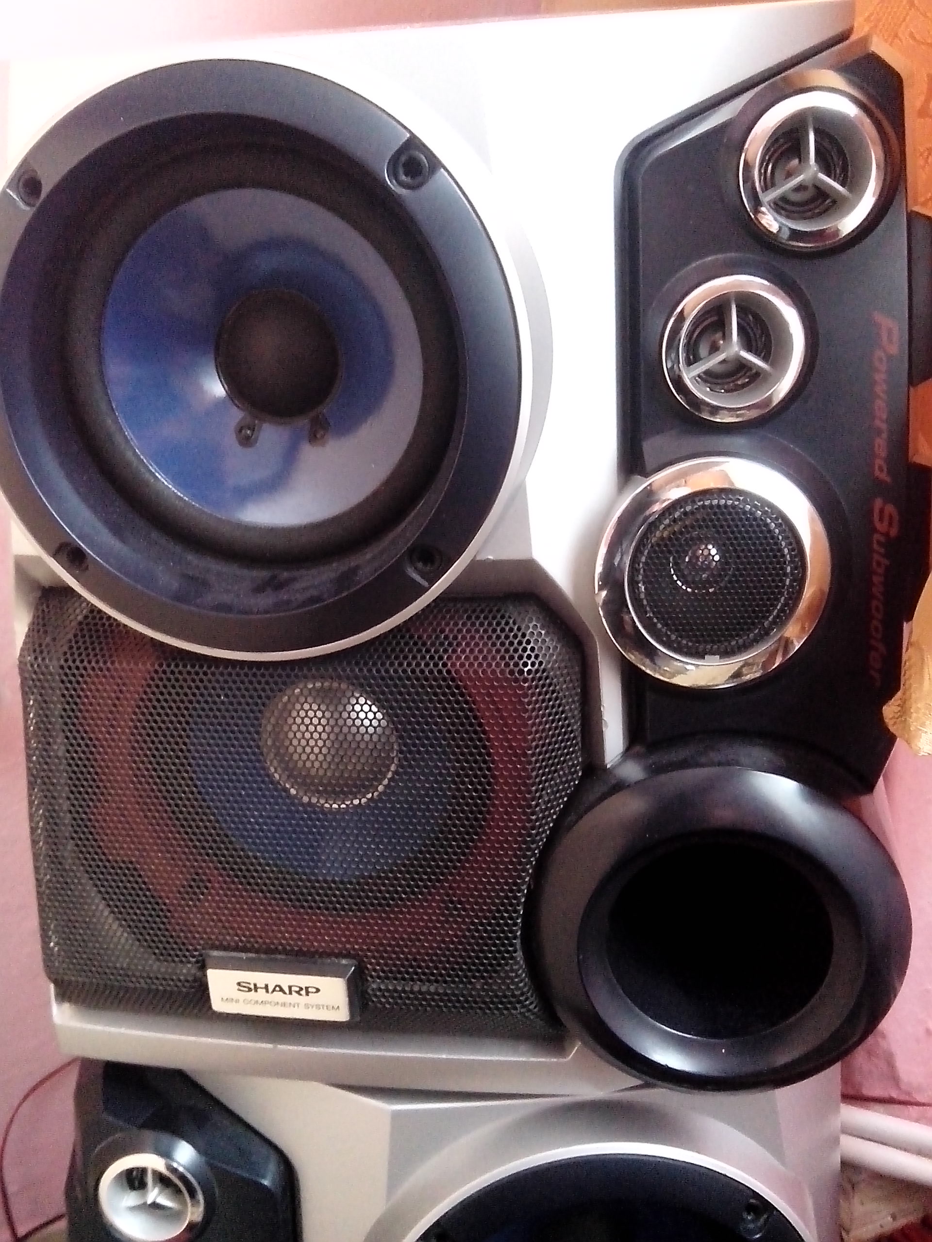

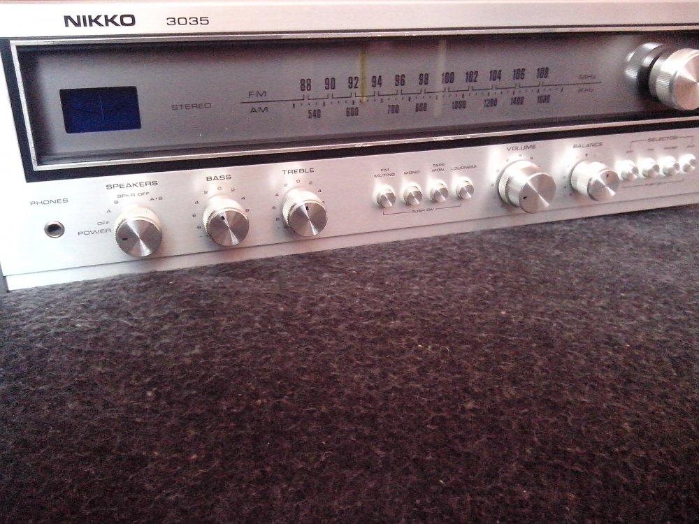

vjvarta Postat Martie 21, 2016 Share Postat Martie 21, 2016 ontopic: am o pereche de boxe sharp pe 6 ohmi pe ele scrie 100 w total rated power, 200W total maximum power handling capacity , conectate la un amplituner nikko (4-16 ohmi) caruia nu i stiu puterea, doar consumul maxim de 110W. ideea e ca atunci cand trec de 3 la volum deja boxele incep sa sune foarte ascutit (ascult cu inaltele la 0). cine e de vina boxele sau amplitunerul? Citează Link spre comentariu Distribuie pe alte site-uri More sharing options...
Greierasul Postat Martie 22, 2016 Share Postat Martie 22, 2016 Amplitunerul. Citează Link spre comentariu Distribuie pe alte site-uri More sharing options...
Greierasul Postat Martie 22, 2016 Share Postat Martie 22, 2016 Pe consumul total de circa 100VA al aparatului. Citează Link spre comentariu Distribuie pe alte site-uri More sharing options...
Greierasul Postat Martie 22, 2016 Share Postat Martie 22, 2016 Ori puterea de iesire in 8ohm este mica si cand da tare ajunge des la clipping, ori daca are excursie de tensiune suficienta la iesire iar boxa are impedanta mica , transformatorul, toata sursa de alimentare nu poate livra curent suficient. Boxa pare destul de puternica din specificatii. Citează Link spre comentariu Distribuie pe alte site-uri More sharing options...

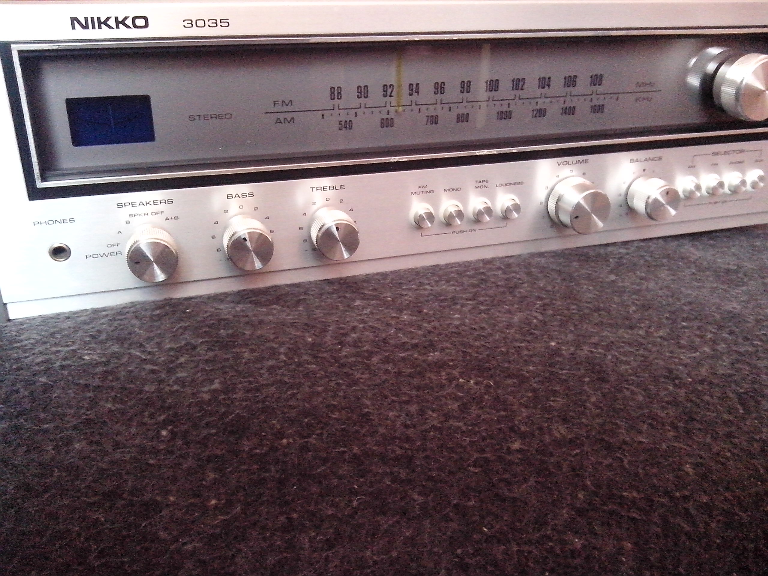

vjvarta Postat Martie 22, 2016 Share Postat Martie 22, 2016 modelul este un nikko 3035 la care nu am gasit nici un manual, dar banuiesc ca are o putere destul de mica, avand in vedere ca urmatorul in gama e de 30 W. boxele nu au crossover, doar un condensator iar difuzoarele sunt toate ok. Citează Link spre comentariu Distribuie pe alte site-uri More sharing options...
vjvarta Postat Martie 22, 2016 Share Postat Martie 22, 2016 o fi amplitunerul slab dar de abia l-am luat si mi place la nebunie cum suna si arata, plus ca oricum nu am pretentii sa ascult peste 3 la volum ca am camera destul de mica si e deajuns. voiam doar sa stiu de ce peste, sunetul sufera. Citează Link spre comentariu Distribuie pe alte site-uri More sharing options...
Greierasul Postat Martie 22, 2016 Share Postat Martie 22, 2016 Da, e clar, trebuiesc schimbate ambele cum bine a zis si Bongiorno. Amplitunerul are macar de partea lui frumusetea , arata bine, in schimb boxele... Citează Link spre comentariu Distribuie pe alte site-uri More sharing options...

brainsmartman Postat Martie 22, 2016 Share Postat Martie 22, 2016 modelul este un nikko 3035 la care nu am gasit nici un manual, dar banuiesc ca are o putere destul de mica, avand in vedere ca urmatorul in gama e de 30 W. boxele nu au crossover, doar un condensator iar difuzoarele sunt toate ok. 35 w pe canal. Manualul se poate cumpara cu aprox. 15 usd. Fara suparare, dar n-au nici o legatura acele incinte cu amplitunerul. Citează Link spre comentariu Distribuie pe alte site-uri More sharing options...

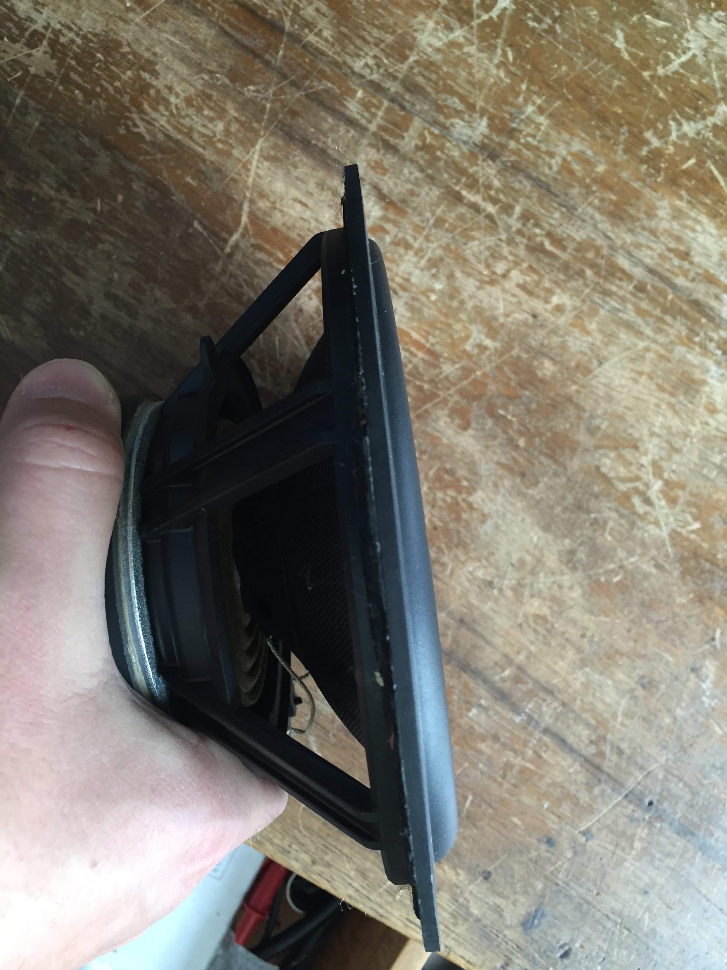

Mlaurentiu Postat Martie 23, 2016 Autor Share Postat Martie 23, 2016 Revin cu ceva intarziere, am facut un test cu un generator se frecventa la 50 Hz si am constatat ca pe un dif de bass apare zgomotul la un volum ceva mai mic, pe amp-ul meu la vol 48, pe cand la cealalta boxa apare la 60 (din 100 trepte la un amp de 80w, probabil ca cresterea de putere nu este chiar liniara). Este clar ca unul are o problema, intre timp il voi schimba la dealer si apoi voi vedea daca acesta se mai manifesta astfel. Mai jos exemplele: - dif prost: https://youtu.be/r9TNjDKqlHA - dif mai bun: https://youtu.be/mkDOpfTSHMM Despre auditia lor pe lampi, totusi le-am ascultat pe amp-urile Dominance cu urmatorele rezultate: - cel de 12w nu are suficienta putere, peste 7-8w deja distorsioneaza. - am trecut direct la cel de 22w, boxele sunt bine conduse, ajung la punctul critic al bass-ului cu probleme,, insa lipsesc mediile, vocea. - dl. Panaitescu spune sa-l incercam si pe cel de 18w, probabil ca stia ceva, intr-adevar sunetul a revenit, pe acest amp exista control suficient chiar pe astfel de boxe, are mult mai multe rezerve de putere fata de cel de 12w. Ceea ce totusi lipseste este prezenta scenica, foarte bine reliefata pe boxe cu sensibilitate buna. Testele le-am facut pe iesirea pt impedanta de 4 ohmi. Sunt hotarat sa merg pe acest Dominance de 18w, insa neavand experieta pe lampi, exista si altceva similar second sau custom made, macar sa ma simt eu impacat? Oricum, hotararea de a merge pe astfel de lampi a venit dupa ce ascultand sisteme actuale intr-o gama de pret cum spunea cineva: audiofila medie (5000-10000 euro), nu am gasit ceea ce ofera acest tip de amp de niste boxe vechi, in mod clar pe alte boxe mai bune suna excelent. Citează Link spre comentariu Distribuie pe alte site-uri More sharing options...

CPT Postat Martie 23, 2016 Share Postat Martie 23, 2016 Revin cu ceva intarziere, am facut un test cu un generator se frecventa la 50 Hz si am constatat ca pe un dif de bass apare zgomotul la un volum ceva mai mic, pe amp-ul meu la vol 48, pe cand la cealalta boxa apare la 60 - dif prost: https://youtu.be/r9TNjDKqlHA - dif mai bun: https://youtu.be/mkDOpfTSHMM Incearca o chestie, schimba boxele intre ele, si vezi daca incinta care face la vol 48, face si pe celalalt canal la acelasi volum, iar cealalta ce face la 60 se manifesta identic pe celalalt canal la vol 60. Daca da, acel difuzor este terminat (inclin prosta executie si descentrata bobina, chiar posibil incalzita), valabil si pentru al doilea. N-as crede ca acel zgomot sa fie din partea de protectie SOA a etajelor finale si unul dintre ele sa fie decalibrat, tocmai acel test de mai sus cu schimbarea boxelor intre ele, va arata ce si cum. Citează Link spre comentariu Distribuie pe alte site-uri More sharing options...
adrianlucian Postat Martie 23, 2016 Share Postat Martie 23, 2016 Tare mi-e teama ca nu rezolvi nimic schimband difuzorul. Ce se aude acolo pare a fi o rezonanta de armonica impara a echipajului mobil. Datorita ranforsarilor neinspirate ale conului tot echipajul mobil pare ca onduleaza, Cred ca miscarea asta face bobina sa gireze excentric in intrefier, suprapus miscarii de piston. Asta imi pare ca se observa in imagine. Am mai intalnit buba la conuri cu anizotropii de-a lungul generatoarei, respectiv razei. Citează Link spre comentariu Distribuie pe alte site-uri More sharing options...
Mlaurentiu Postat Martie 25, 2016 Autor Share Postat Martie 25, 2016 Bun, ce sa inteleg, ca astfel de probleme reprezinta de fapt un posibil defect se proiectare? Acum, ascultandu-le pe lampi in camera cu care sunt obisnuit, sunt absolut minunate fata de cum rulau pe Naim 5si care a adus controlul mai bun al bass-ului insa fara a aduce scena si emotia. Practic lampile le controleaza chiar mai bine, insa la volum mai mare se pierd datorita sensibilitatii scazute. Am ajuns in punctul in care nu inteleg un lucru, se construiesc boxe tip bookshelf, de un nivel entry level (sunt boxe bune, nu intelegeti gresit), insa au nevoie de o ditamai amplificarea; nu cumpara nimeni la aceste boxe amp-uri de 2-3 ori mai scumpe. In fine, vom vedea urmatoarea achizitie, mai sensibile, tot bookshelf, mai masive, nu va spun inca ce , insa vor canta pe lampi Citează Link spre comentariu Distribuie pe alte site-uri More sharing options...

Mlaurentiu Postat Martie 26, 2016 Autor Share Postat Martie 26, 2016 Sa spunem ca o rezolv cumva, dupa putin zgomot. O sa schimbam un difuzor, sa vedem la ce rezultate ajungem. Citează Link spre comentariu Distribuie pe alte site-uri More sharing options...

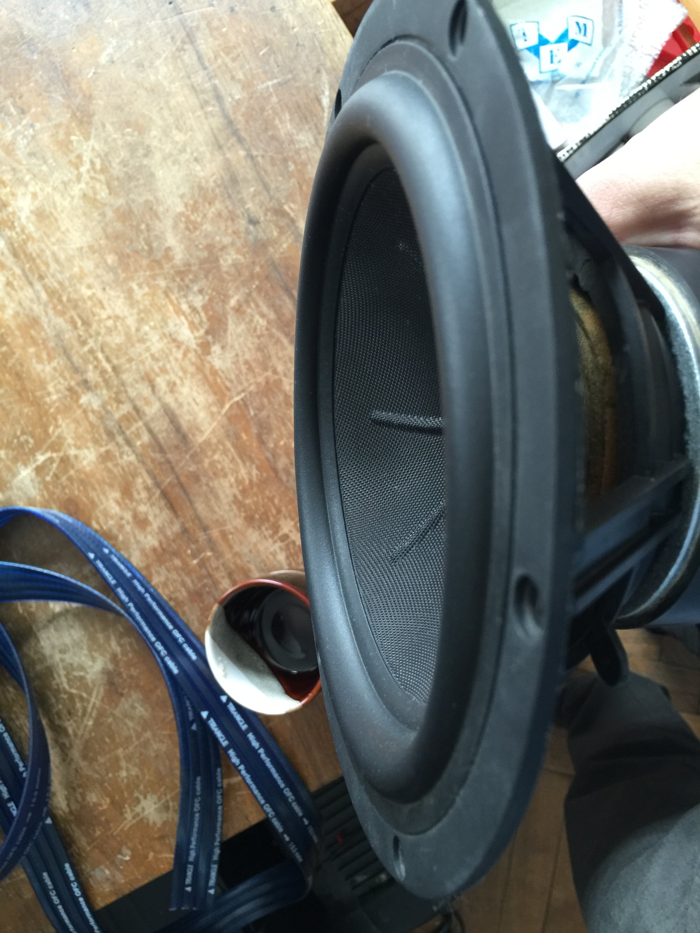

Mlaurentiu Postat Aprilie 7, 2016 Autor Share Postat Aprilie 7, 2016 Am reusit sa schimb difuzorul, dar uitati cum arata cel schimbat. Calota difuzorului este lipita descentrat, ceea ce a fortat in final pe membrana de cauciuc. Practic este defect de montaj... Citează Link spre comentariu Distribuie pe alte site-uri More sharing options...
