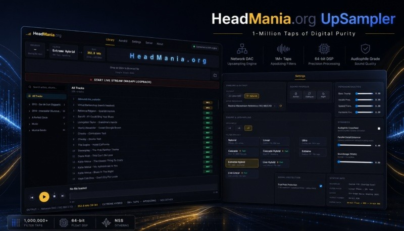

    Așa am ajuns la HeadMania.org UpSampler. Am citit «1-Million Taps of Digital Purity» și primul meu gând a fost că un milion este o cifră foarte bună pentru a stârni interesul unui audiofil. Este suficient de mare încât să mă gândesc la un câștig neașteptat la loto. Acesta a fost primul meu gând și, după cum puteți observa, era departe de universul audio. Apoi am început să mă gândesc serios: 1 000 000 ar trebui să fie mai bun decât 100 000. Sau nu. Am trecut și eu prin etapa în care numărul de biți, rata DSD și lungimea filtrului păreau să formeze un clasament simplu. Între timp am învățat că audio digitalul este mai puțin dispus să respecte clasamentele mele.
    Totuși, HeadMania nu este doar un număr mare pus pe o pagină. Este un proiect software ambițios, dezvoltat de un audiofil român și construit în jurul unei biblioteci extinse de filtre FIR. HeadMania este, în primul rând, un upsampler și procesor digital. Poate reda direct fișiere locale FLAC, MP3 și WAV, dar această funcție este una dintre modalitățile de alimentare a motorului DSP, nu îl transformă într-un player muzical complet, comparabil ca organizare și integrare cu Audirvāna, Roon sau JRiver. Include și funcții DSP pentru căști, iar versiunea de bază este gratuită.

    Pe lângă puterea de calcul matematic atât de generoasă, upsampler-ul HeadMania oferă o varietate de filtre digitale interesante.

    HeadMania oferă profiluri de adaptare a ieșirii pentru DAC-uri discrete R2R, convertoare 1-bit DSD și implementări comerciale delta-sigma. Îmi place ideea: alegerea cuantizării, a ditherului, a noise shapingului și a limitei True Peak poate influența rezultatul. Nu sunt însă convins că topologia generală a DAC-ului este suficientă pentru o optimizare universală. Două aparate din aceeași categorie pot avea modulatoare, filtre, headroom și etaje analogice foarte diferite.
    Pentru profilul Discrete R2R, HeadMania poate omite ditherul atunci când reduce rezultatul procesării de la 64 la 24 de biți, cu intenția de a evita o posibilă granulație asociată comutării biților inferiori. Este o alegere deliberată a programului, orientată spre acest tip de DAC. Din perspectiva teoriei cuantizării, ditherul TPDF are rolul de a decorola eroarea de cuantizare de semnal; fără dither, trunchierea deterministă poate produce o eroare dependentă de muzică. Cele două perspective explică de ce opțiunea merită încercată, nu aleasă doar după eticheta arhitecturii.
