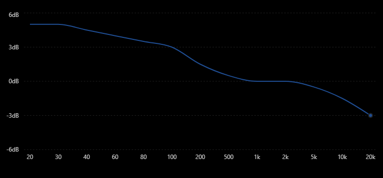

    Curba Harman arată aproximativ astfel:
    20 Hz: +6 dB
    100 Hz: +4 dB
    1 kHz: 0 dB
    10 kHz: -3 dB
    20 kHz: -5 dB
    448287185_CurbaHarmanvscreierulunuiaudiofilconvins..png.4c3209480b02bcbcc062c2ffcb1c4352.png
    Dar există o întrebare care nu îmi dădea pace. Dacă cercetătorii Harman au concluzionat că majoritatea oamenilor preferă un ușor boost în bas și o scădere progresivă către frecvențele înalte, eu ce voi prefera? Și, mai important, de ce? Pentru că după 25 de ani de audiții, sute de componente ascultate și nenumărate ore petrecute mutând boxe acasă sau într-un showroom, eram curios să aflu cât de mult contează experiența acumulată. Oare creierul meu a învățat ceva în tot acest timp? Oare anii petrecuți evaluând sisteme audio mi-au schimbat percepția? Sau sunt la fel de vulnerabil la aceleași preferințe statistice ca orice alt ascultător?
    Din fericire am la dispoziție un sistem pe care îl cunosc destul de bine: boxe - Sonus Faber Sonetto VIII G2, amplificator - Accuphase E-4000, DAC - Luxman DA07X, transport digital - Mac Mini @Audirvana. Adăugați și camera pe care am măsurat-o de atâtea ori încât cred că știu răspunsul ei în frecvență mai bine decât suprafața ei reală. Mai important, identificasem și corectasem recent un mod agresiv în jurul frecvenței de 72 Hz folosind funcția DSP din Audirvana. Cine a avut vreodată o problemă serioasă în zona aceasta știe despre ce vorbesc. Există anumite note de bas care par să aibă abonament permanent la primul rând, în timp ce altele stau cuminți undeva în spate.
    După corecție, sistemul suna mai liniar, mai controlat și, probabil, mai aproape de ceea ce inginerul de sunet a vrut să ajungă la urechile mele. Sau cel puțin așa credeam. Pentru că atunci a apărut ideea. Dacă tot am rezolvat problema camerei, de ce să nu testez și teoria Harman?
    La urma urmei, despre asta este vorba în pasiunea noastră. Despre curiozitate. Așa că am deschis Audirvana și am introdus un filtru Low Shelf. Nimic agresiv. Am început cu o variantă de + 3 dB, pentru că cei + 6 dB din curba Harman păreau a fi prea mult. După primele secunde de audiție am scăzut la o valoare de doar +2 dB. Doi decibeli. Da, ați citit bine. O valoare care pe forumurile audio este considerată aproape o ajustare cosmetică. În practică, lucrurile au stat cu totul altfel.
