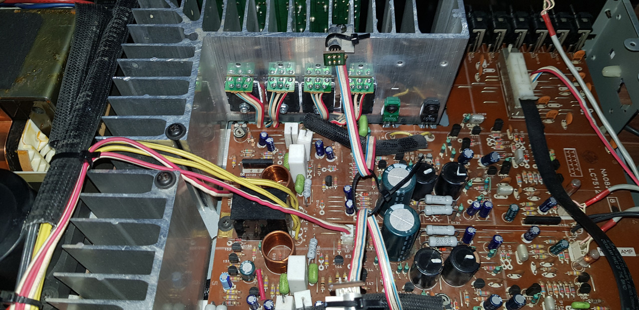

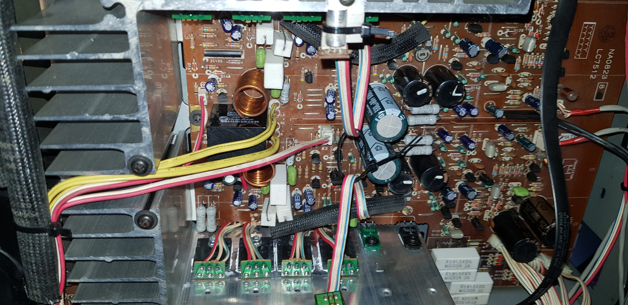

Daca tot ma plictiseam, ieri mi-am facut de lucru.
Am decis sa upgradez finalii la o Yamaha A-700, cu clasicele MJL-uri 4302A si 4281A.
Este un amplificator pe care nu-l folosesc, dar imi place lucratura si am decis sa-l tin acolo, "sa fie".
Daca il vrea cineva, ma pot desparti de el.
+/- 63Vcc alimentare, imi pareau cam multicei volti pentru o singura pereche de finali de 150W, nu stiu ce a fost in capul lor, tinind cont ca acest amplif are si butonul de Auto Class A, un artificiu de marire bias, dar si cu ceva in reactia negativa.
Ampliful suna foarte corect, doar ca eu unul nu agreez loudness-ul variabil, te "indeamna" sa-l tot butonezi, pentru a gasi optimul in functie de fiecare piesa.
Pot zice ca, acum este un amplificator fara moarte.
Am optat doar pentru upgrade finali deoarece eu sint adeptul "daca un aparat functioneaza si este in parametrii, evita recap".
A iesit ce vedeti:
